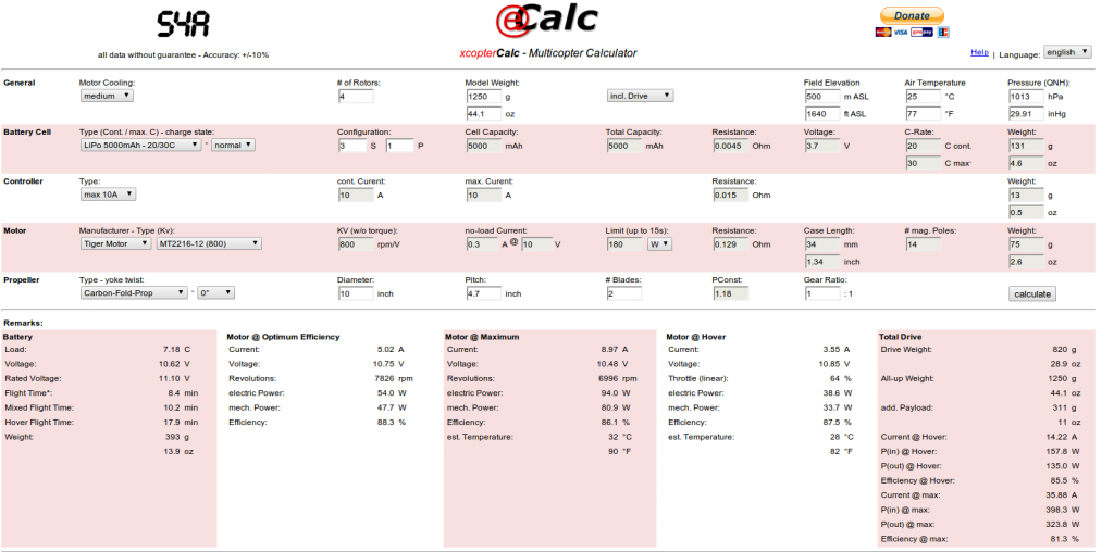

Nevidim tam skoro nic,lepsie spravis,ked das prinscreen.
800kv motory a 10x4,7 vrtule bude isto malo.Na tie vrtule sa hodia motory 1000kv.
Pri tej tazkej baterke budes musiet tocit plyn na 75%.
Inak tych 1250 g ma uz copter dokopy s baterkou?

Tady je printscreen

Pytam sa uz asi 3 krat. Tych 1250 g ma uz copter dokopy s baterkou?
Ukazuje ti tam plyn vo vise 65% co je v skutocnosti skoro 80 na plyn.kniply
Vysielacky.Takto budes iba visiet,nic viac.Nemas tam ziadnu rezervu vykonu.
Vacsie vrtule na tie motory alebo 1000kv motory na tie vrtule.
A viac A regle.

johny107 píše:Pytam sa uz asi 3 krat. Tych 1250 g ma uz copter dokopy s baterkou?
A viac A regle.
jj, těch 1250g by měla podle propočtu dílů být celková váha.

Jelikož se neozvali z Goodluckbuy.com, taxem si říkal, že teda postavím místo hexy quad.
Jenže na to mi zas nesedí ty díly který mám :(
Frame - Atg 650X4
motory – T-motor 2216-12 800kv
regulátory - RCTimer 10A - mám jsou málo, takže asi turnigy multistar opto 20A
vrtule - ideální by asi byli 14x6" jenže ty neutáhnou motory :( podle e-Calc jdou ještě 14x4, pak už je plyn@hover víc jak 50%
jde na vysílači omezit max výkon? že bych tam dal třeba 14x4.7" vrtule, který podle eCalc dávaj na max motorům 184.5W, ale omezil max elektronicky, abych je nespálil?
