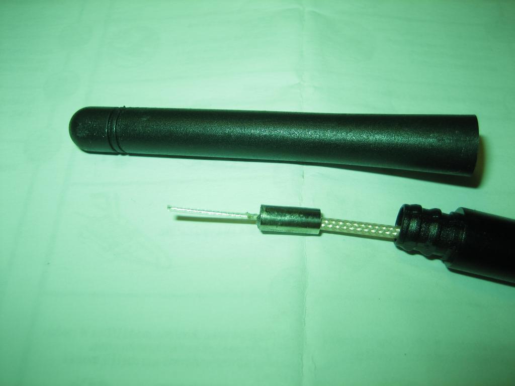

předem chci poděkovat za pěkný návod na stavbu anten. Dvě jsem si taky vyrobil ale chtěl bych se ujistit jestli je v pořádku že tato antena představuje ohmicky skrat. Trošku mám obavy to na ten vysílač připojit. Původní pendrek je přeci jen oholený živý drád od stínění. Takže představuje nekonečný odpor. Mohl by mi prosím někdo změřit odpor na nějakých kupovaných anténách tohoto typu? Mám čínskej vysílač 5.8g 400mW
JirkaA
Příspěvky: 6952
Bydliště: Moravský kras ČR
Re: 5.8 GHz antény
#42 Příspěvek od JirkaA »
to je v pohode, nelam si tim hlavu. Odpor te nezajima, stejnosmerny proud antenou nepotece.
