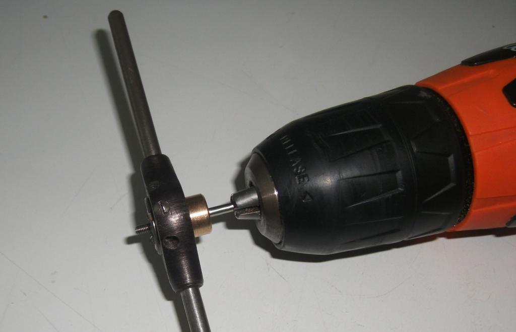

Pro snazší řezání závitů M2,5 na antikorový drát jsem si nechal vytočit vodicí pouzdro, je to myslím velice šikovná věcička, závit je pěkně rovnoměrný, nesjíždí ke straně. K pevnému držení drátu jsem využil sklíčidlo vrtačky, je to lepší než drát mordovat ve svěráku. Závit řežu ručně, použít pohon vrtačky by bylo brutus, tím jen vytáčím hotové táhlo...

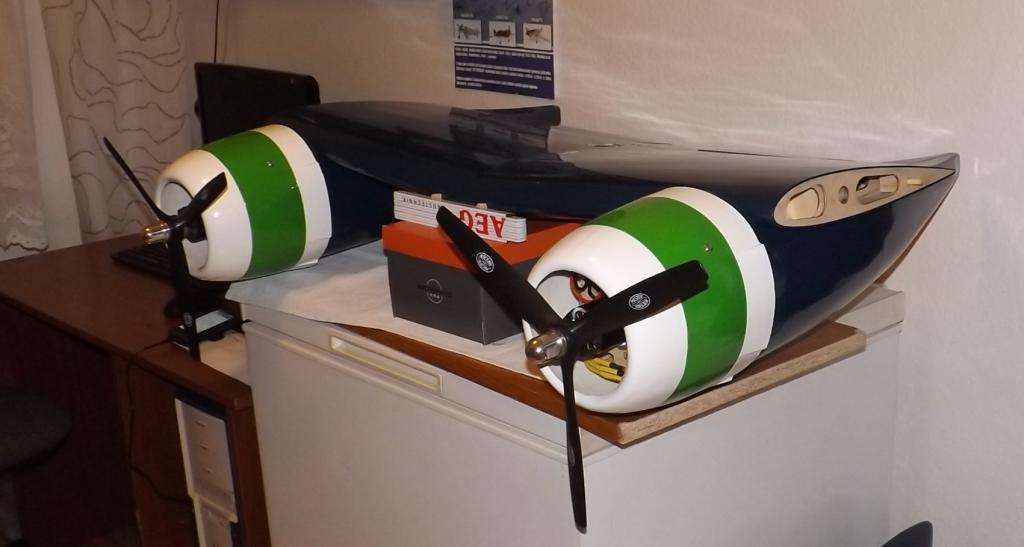

udržuji "pekelné" tempo :-) a když jsem se vzpamatoval (zatuhnul jsem na hodinu v křesle) po dnešní ranní směně, pomocí šablonek jsem orýsoval, svrtal a následně přišrouboval kryty motorů; začíná to trochu vypadat:

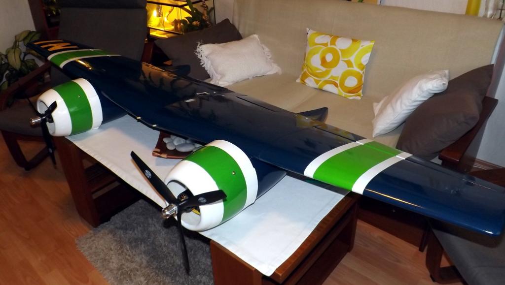

Ve chvilkách mezi přípravou a konáním rodinné oslavy jsem kompletoval křídlo. Má zaaretované spojovací trubky koncových částí, natahané prodlužovací kabely, vyztužené upevnění gondol. Je na čase to vzít a pokusit se to nasoukat do Fabie (kombi)...
