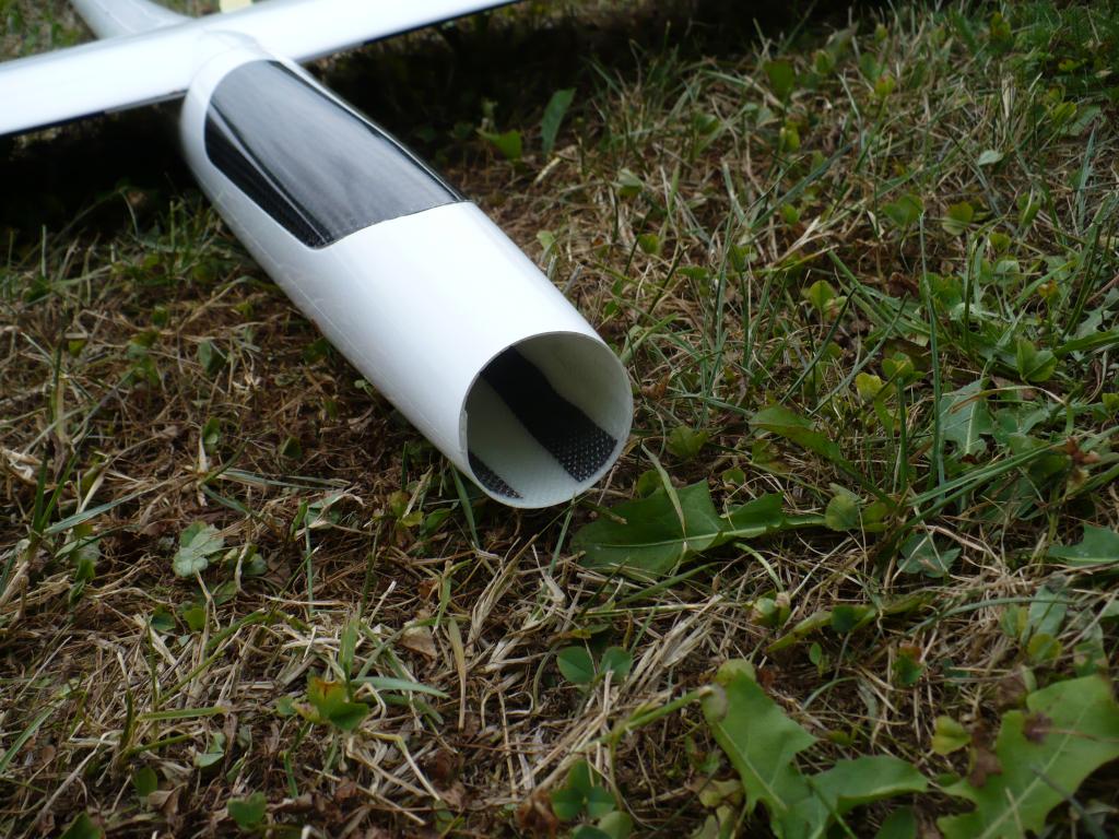

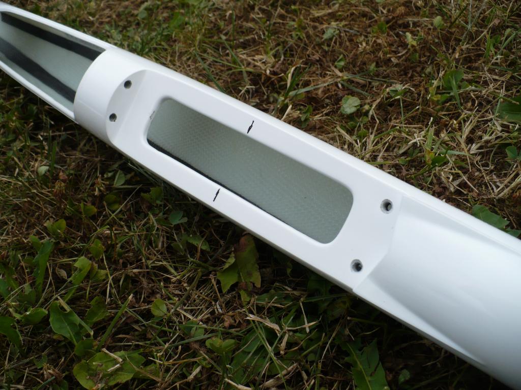

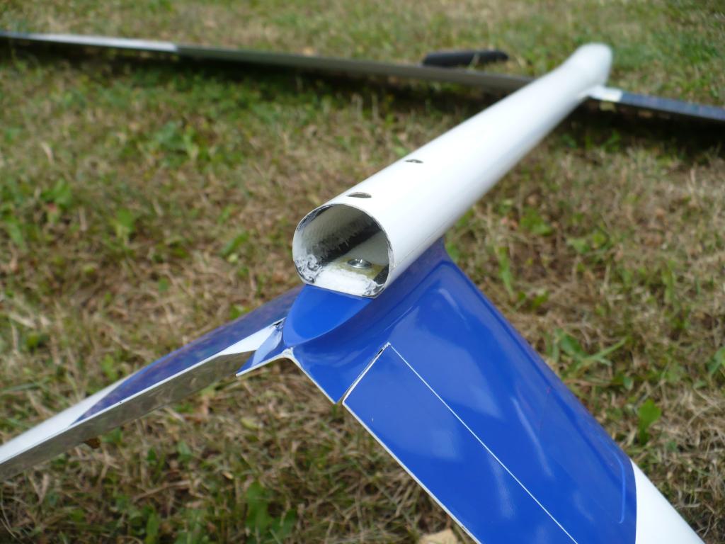

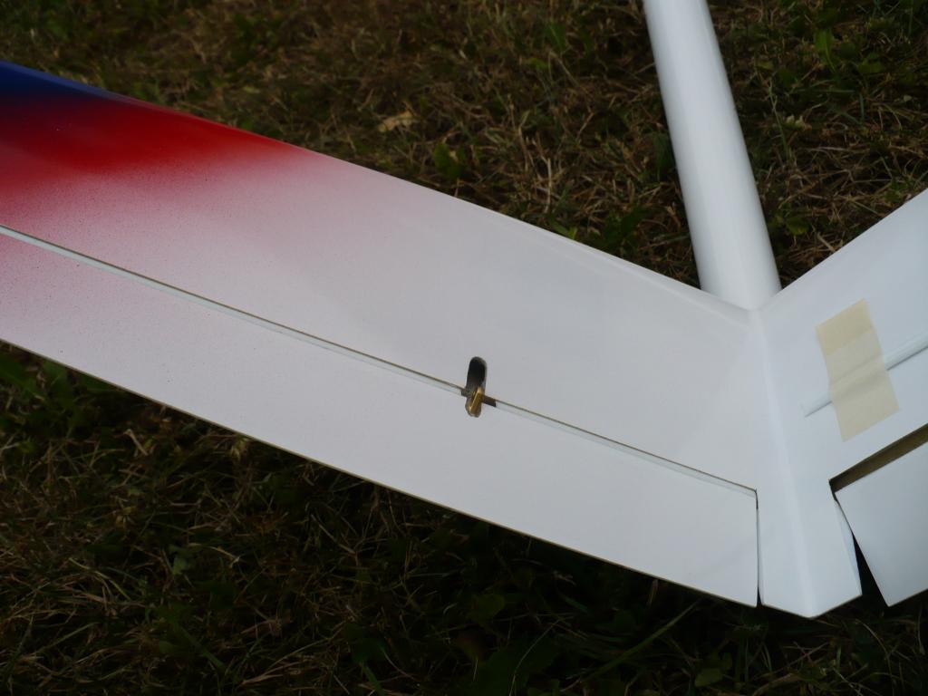

Tak nějak ke mně doputovalo né moc profláklé éro..El-Funo-E
Naštěstí to nemusím stavět celé
Názor na model si nechám pro sebe a pokud má někdo zájem,tak pouze do pošty.

Re: Viking2-E-6Kw a projekty mé, či mých přátel
Za tu cenu ...
Kvalita a promyslena konstrukce neco stoji. Ale nektere veci se mohli dotahnout i tak lepe (motyl).
