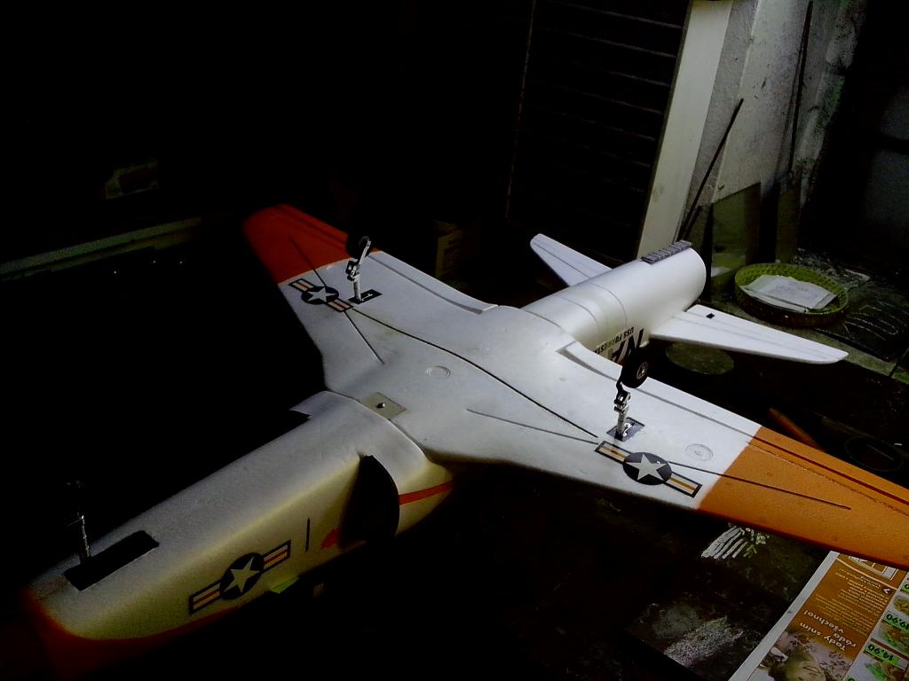

Osobně bych tam sekl tento motor na 4S:
http://www.hobbyking.com/hobbyking/stor ... 29mm_.html
potom by celý pohon pracoval při únosném odběru a teplotách, pokud chcete šetřit.
Ale lítám i EDF50 na 4S. Byl jsem jako vy, zdály se mi těžký baterky s více články a nenechal jsem si poradit.
A ty pohony s malým napětím opravdu strašně topí
A stejně máš kola venku, takže tě budou brzdit, stíhačka musí mít zatahovák, nebo bez kol
