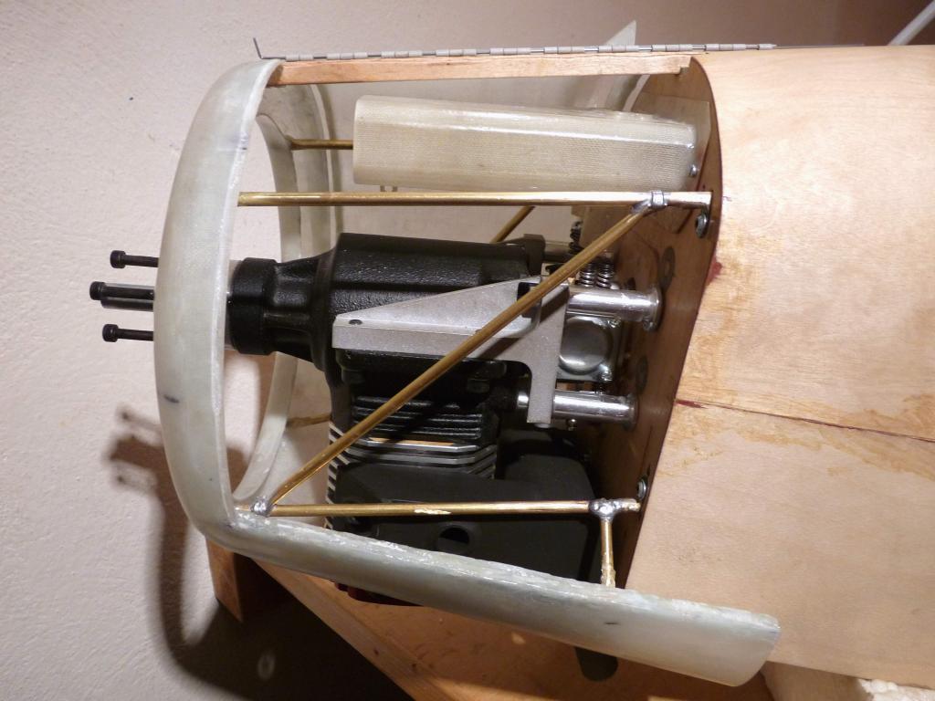

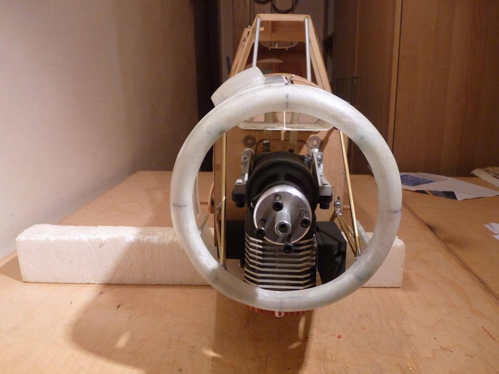

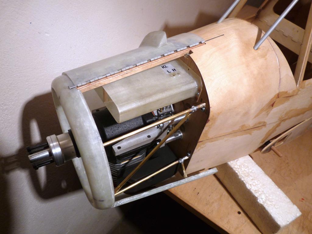

pikus 1: Tady jsou slíbené fotky. Ten lamin.kanál nad motorem, bude přivádět chladný vzduch do trupu za přepážku, a na dně trupu budou "výdechy". Takže na víčko membrány naletuju trubičku a hadičkou protáhnu do trupu za přepážku. Myslel jsi to tak?
P.S. Žádný litry nehodlám propalovat na zemi, ale spíš jednu, dvě nádrže.
pikus 1
Příspěvky: 1328
Registrován: pon 17.11.2008 0:00
Bydliště: Praha-západ Letiště: Trněný Újezd
Re: jaký motor 50 ccm
#43 Příspěvek od pikus 1 »
Lark píše:Takže na víčko membrány naletuju trubičku a hadičkou protáhnu do trupu za přepážku. Myslel jsi to tak?
Ano
