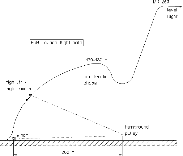

Veď 120 metrov dosiahnem aj pri dobrom vetre na gumicuku. Tu je napr obrázok F3B štartu na navijaku.
