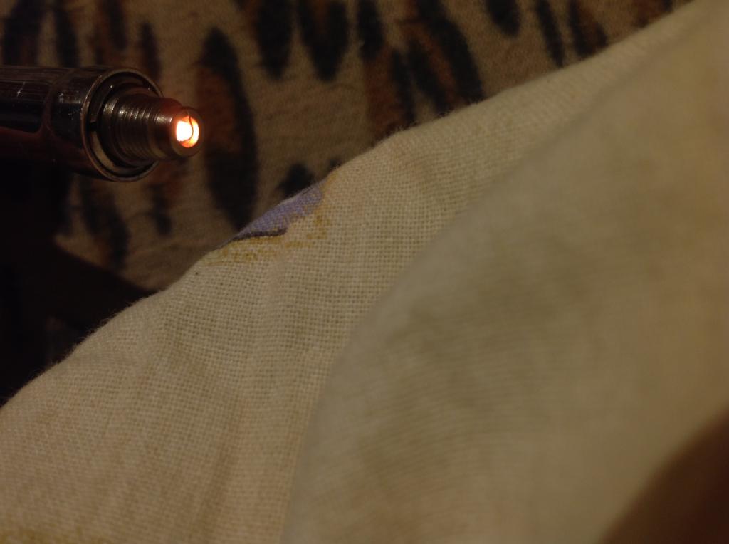

Tak jsem chtěl něco poměřit, ale na to žhavítko se špatně připojuje meřák, a pak jsem čistě náhodou zjistil, že svíčka žhaví jen v určitých polohách - někdy byla to rozžhavené vlákno sotva vidět a pak jsem se lekl že ji přepálím, jak se rozzářila.
Tak jsem usoudil, že obě svíčky budou v pořádku. Takže zase nevím co je špatně, špatné žhavítko řeší proč motor nestartuje, ale proč potom chcípne? Nesetkal jste se někdo s tímto jevem, že po nasazení křídel přestane fungovat motor?
Zítra ho zkusím znovu nastartovat.

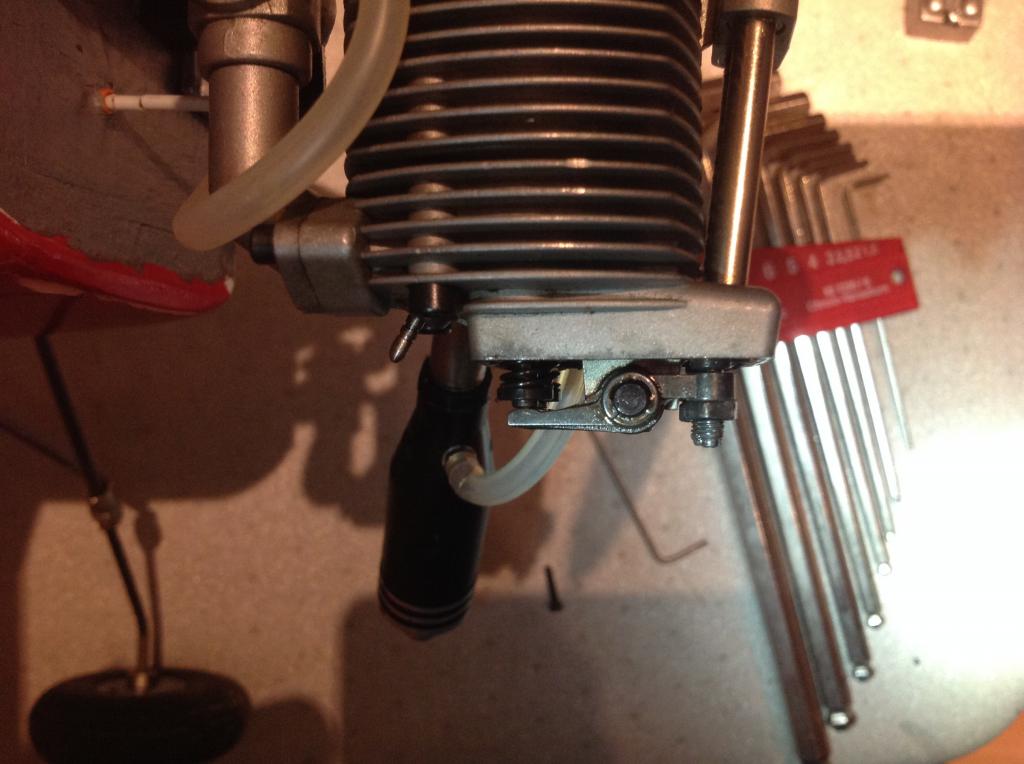

Včera jsem motor nahodil bez problému, pak nechal prohřát na cca 1/2 plynu, vyzkoušel plný plyn - v pohodě , volnoběh - v pohodě, chvilku jsem s ním ještě vrčel, pak mi chcípl při volnoběhu. Znovu nastartoval a nastaly ty záhady: při plném plynu otáčky kolísaly a na volnoběh už neudržel. Dneska pořádně mrknu na ventily a vše kolem, jestli tam není nějaká vůle nebo něco.

Píšeš, že je to Thunder Tiger 54. Ten detailně neznám, mám ale starší Thunder Tiger 91, který měl notorické problémy s uložením čepu vahadel (vůle, vytloukání - já to mám předělané). Čekal bych, že to časem vyléčili, ale pozornost si to asi opravdu zaslouží.

O tom jsem něco četl v rc revue (11/2003), ale oproti té 91 je to vyřešené trochu jinak.

Tak to se opravdu poučili. Pokud dobře vidím, je tam jeden delší společný čep pro oba ventily, tady bych zradu nečekal. Ta starší 94-ka měla dva kratší a ještě pod nějakým úhlem.
