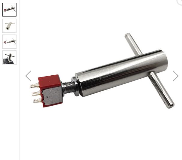

...jinak tady je ještě docela dobrá věc. Free shipping... :wink:
http://www.banggood.com/Remote-Control- ... mds=search

Jo to je šikovná věcička. O hodně lepší než to žmoulat kombinačkama. Já mám ještě z dob Telekomu jiný klíček, tvarově jako plochý klíč a má ty zobáčky do boku. Taky to funguje. Tenhle trubkový je asi ještě lepší, s tím plochým je někdy problém se vejít. když je vysílač hodně členitý. :mrgreen:

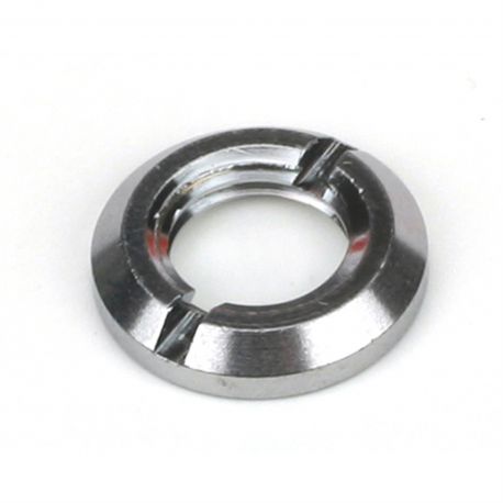

Tak když už se tak hezky bavíme, jak řešíte matice k přepínačům? Dáváte šestihranné a ty s drážkou třeba vedle sebe? Na MC24 sem to chtěl sjednotit, ale obchod kde jsem matice koupil hraje mrtvého brouka...
http://www.cutonhatxom.com/jr-radio-bea ... -3651.html

Tady jsou nějaké odkazy, kde by se tyto matice daly koupit, Cena není moc lidová... A také většinou Out-of-stock :-(
Asi by bylo nejlepší najít v prodejně nějaké levné přepínače (třeba nevalné kvality), a z nich vybrakovat jen ty matice :?
Tady už je jich skladem více.

To se povedlo mně že se mi rozsypal třipolohovej na auroře tak jsem ho koupil za těžký peníz tuším u kostky. Ten byl určen do jeti takže neseděl otvor ve vysilači a navíc došel bez matice. Nezbylo než původní napružit a obmotat izolačkou,prasárna která dosud funguje. Dík za uvedení různých dodavatelů,což se mi v létě nedařilo.Bez matice je nanic.
