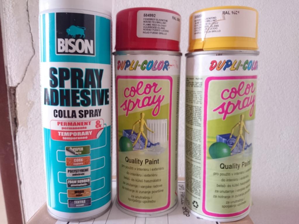

Přikládám slíbené foto sprayů. Zleva tekuté lepidlo pro výrobu nebo obnovu lepu samolepek (dělá se i v menším balení) a dále červená a žlutá barva, která dobře drží na EPP. Vše kupováno v Globusu, pouze a jen z praktických důvodů, že tam často chodíme nakupovat jídlo, tj. člověk to obstará při jednom nákupu.
Spraye
Spraye

Jiri píše:Přikládám slíbené foto sprayů. Zleva tekuté lepidlo pro výrobu nebo obnovu lepu samolepek (dělá se i v menším balení) a dále červená a žlutá barva, která dobře drží na EPP. Vše kupováno v Globusu
Super za foto. Už je staženo a uloženo - "Co kdyby ... " :wink:
