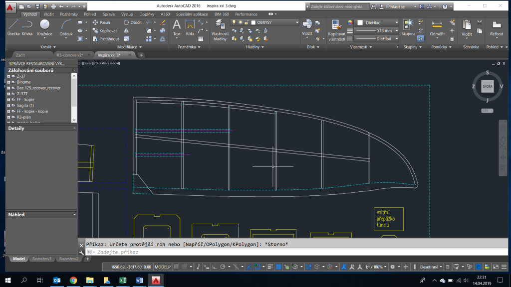

Přední trubka je bod otáčení a zadní s tím pohybuje, je tam úhlová páka s převodem cca 1:5 a klidně bych dal i víc, ale nebylo místo. (jinak, tady má VOP rozpětí skoro přesně metr) ani s drobnou vůlí se nic neklepe. Ale má profil.
Problém u rovné desky je, že průběh "vztlaku" s úhlem náběhu je silně nevhodný. Pokud se vychýlí o malý úhel, řekněme 2° vzniká velmi malá síla, ale jak se dostaneš přes nějakou kritickou hodnotu, např 3°, tak najednou zabere. No a tady je problém pokud se s vůlí trefíš přímo do té kritické hranice a najednou VOP zaflutruje (začne se srovnávat do roviny až po určité výchylce => začne kmitat). Pokud má profil, tak se rovná hned od minimální odchylky (desetiny stupně).
V příloze výkres VOP z 5m větroně.

Pěkné, díky. Tady je ovšem jedna věc: Le Fish lítá. Vagabond taky lítá. Fusion DLG taky lítá. A všechny mají plovoucí VOP s profilem desky a výchylkama okolo +/- 90°. A já se (zatím) pohybuju v oblasti, kdy jen potřebuju, aby VOP jen vyrovnala klopivý moment křídla. Zatím jsem nezkoušel nic než vodorovný let, a přesto jsem v podstatě od začátku do konce viděl flutter. To jsem možná ještě mimo tu hranici těch 2-3 °. Ale každopádně je to zajímavé zjištění. U dalšího zkoumání chování mého letadla při větších vylomeninách než je jen vodorovný let na to budu myslet.
