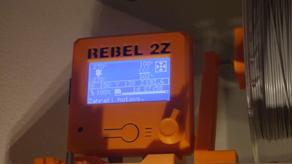

Kolego Dudaji, podělíš se aspoň obecně s námi tiskaři používajícími taky už nějakou dobu ASA, jak dosáhnout těchto úžasných výšek tisku 24 cm? Předpokládám, že to řeší hlavně nějaká ta vyhřívaná komora.. Mě tisky z ASA pnutím praskají někde okolo 8 cm výšky, už jsem to tady někdy po začátku roku nebo na jaře psal (díly samodomo modelu gondoly pro rc paragliding jsem byl nucen místo z ASA vytisknout z petky, která tak za dlouhotrvající dobrou službu zůstává u mě pořád materiálem č.1).
Díky.
Martin
Díky.
Martin
Re: Free modely nejen RC letadel pro 3D tisk-odkazy, zkušeno
martin z píše:Kolego Dudaji, podělíš se aspoň obecně s námi tiskaři používajícími taky už nějakou dobu ASA, jak dosáhnout těchto úžasných výšek tisku 24 cm?
Ano, v podstatě to píši stále. Vysoká teplota trysky 270°C, Bed 100 °C, jemně rozmidlenej Kores mokrým hadrem (silná vrstva spatně drží) na odmaštěném skle jarem. V komoře 40°C. Zapínám teplotu bedu v přestihu cca 1 hodinu, aby se vše prohřálo. Rychlosti kolem 40mm/s .
Používám trysku 0,2 , takže perimetr cca 0,25 a výška 0,15. U větší trysky bych asi maličko snížil teplotu. Suchá ASA - vlhká pění. ona se při častém tisku v komoře vysuší prakticky sama.
Používám filament od DD.
Pokud to nechám zchladnout, odskočí to samo. Pokud ne u stěn nakapu vodu a ta to za chvilku uvolní. Špachtli už nepoužívám, vytrhne se sklo.
