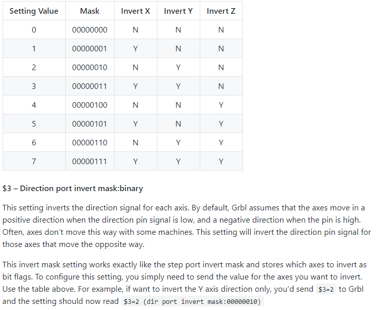

Zálohu nemám a nevím jak ji získat. Asi by mi stačilo ovládání přes grblControl v0.8 Všechno v podstatě funguje jak má, jen frézka jede přesně opačně, než má. Všechny 3 osy jsou obrácené oproti simulaci. A reverzovat pohyb se mi nedaří. Jinak v pohodě vytvořím program v Estlcam, exportuji do grblControl, vykouším simulaci, vše funguje. Pak si pustím frézku naprázdno bez materiálu, vše jede jak má, jen všechny osy jedou opačně.
A nevím, kde to nastavit. V programu v nastavení změna os není a pokud jsem psal dle návodu příkaz do příkazového řádku, nic se nedělo... Tak nevím co s tím.

A směry jednotlivých os ze směrový růžice GRBL control máš taky opačně? Tohle se právě nastavuje v konfiguračním souboru pro GRBL FW. Teoreticky by šly prohodit vývody krokáčů ale potom by se musely taky prohodit koncáky na jednotlivých osách.
Zkus si pročíst přílohu zda by z FW pomocí GRBL control nešlo vyčíst a opravit konfigurační data, případně změnit directy jednotlivých os. Musíš ale umět převody zobrazení osmibitovýho čísla binární - hexadecimální - dekadickej tvar, jinak s tím nehneš.

Jak jsem již psal, v estlcamu se můžete k původní verzi GRBL vrátit jedním klikem. Program je tak "chytrý", že si udělá kopii včetně konfigurace. Jinak doporučuji prostudovat GRBL na wiki, najdete tam skoro všechno. Pozor na verzi GRBL, např. příkazy v 0.8 a 0.9 jsou úplně jiné (v 0.9 je už maska reverzů na $3, ne na $6]. Základní verze frézky 3018 nemá koncáky.
