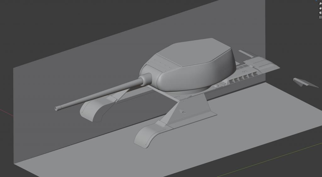

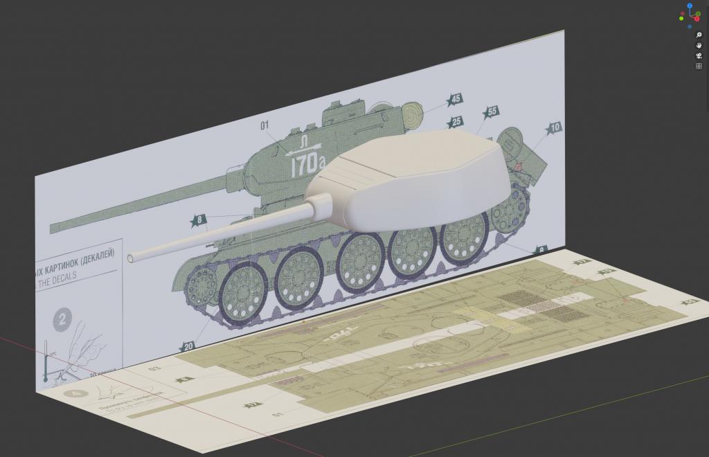

Trochu pokrok v kreslení. Bohužel mi to nyní přeruší dovolená:-)
Věž 85 je o dost větší, než 76. Bude to pěknej kousek.

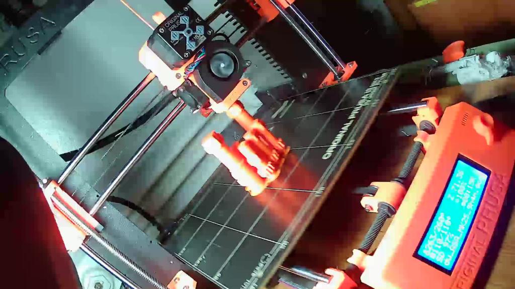

Já zrovna tisknu osy převodovek.. Pokud bude sedět na horní otvor korby, tak není problém vyměnit :-)

Super fotka:-)
Sedět samozřejmě bude.
Taky si to vyměním, přeci jen je hezčí.

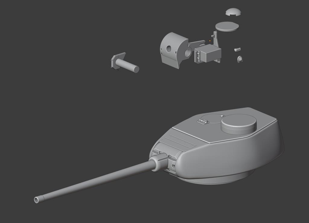

Skoro hotovo. Zbývá páka děla na servo a zkušební tisk...
