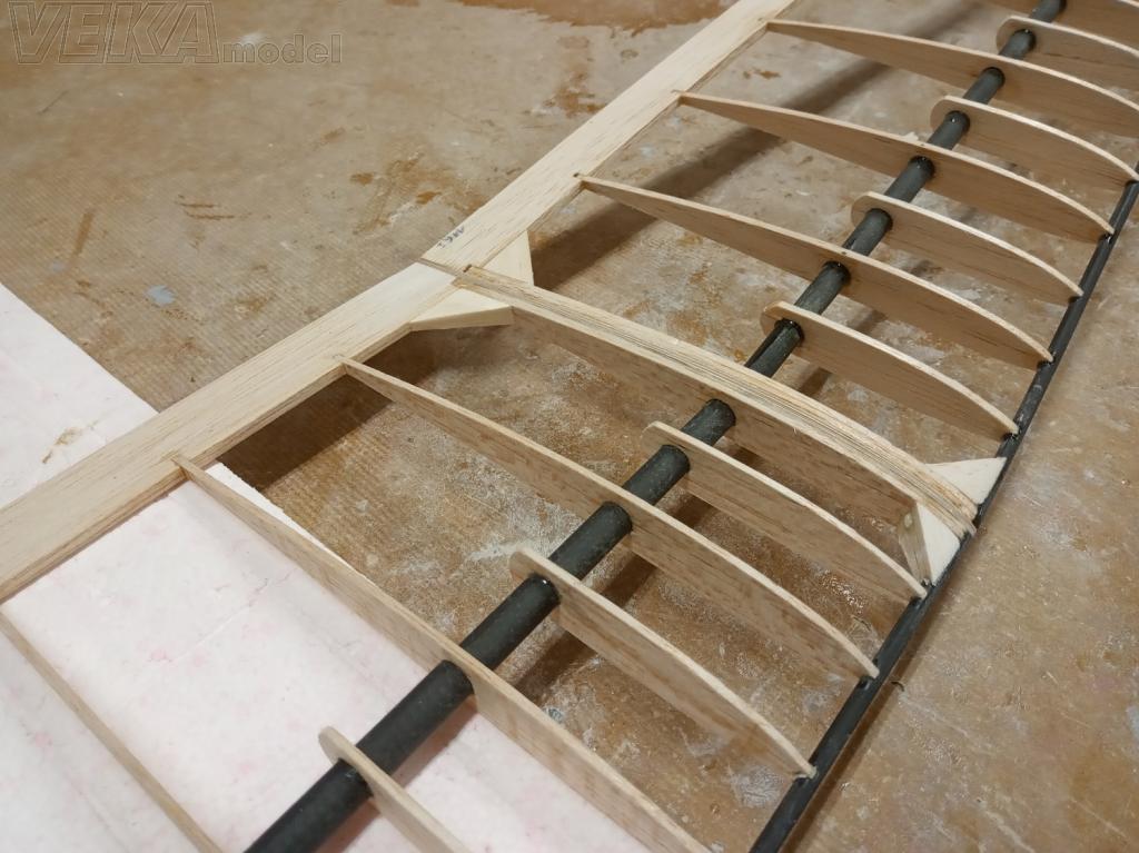

4té v prodeji, jinak jich, pokud vím, bylo na zkoušení a pokusy daleko víc.
No a k tomu jednodílnému křídlu, myslím, že se to ve světě občas ukazuje, ale praktičnost převažuje. Ono bednychtivý chápou, že nejdůležitější je trénink.
U té konstrukce jde o to, aby člověk nemusel pořád řešit opravy a nemusel se za svůj model stydět. Jistě, pokud někomu nevadí zkroucená žebra tvořící hnusnou štěrbinu v místě spojení, nebo je nechce vyztužovat překližkou, případně mezeru maskovat neprůhlednou izolepou, nemusí tam diskutované diagonálky o hmotnosti do 2 gramů dávat.

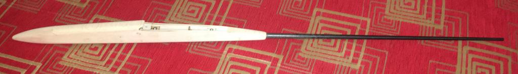

Trup + kabina je klasická bednička, provázaná ložem na serva a přepážkama. Váha 70g.

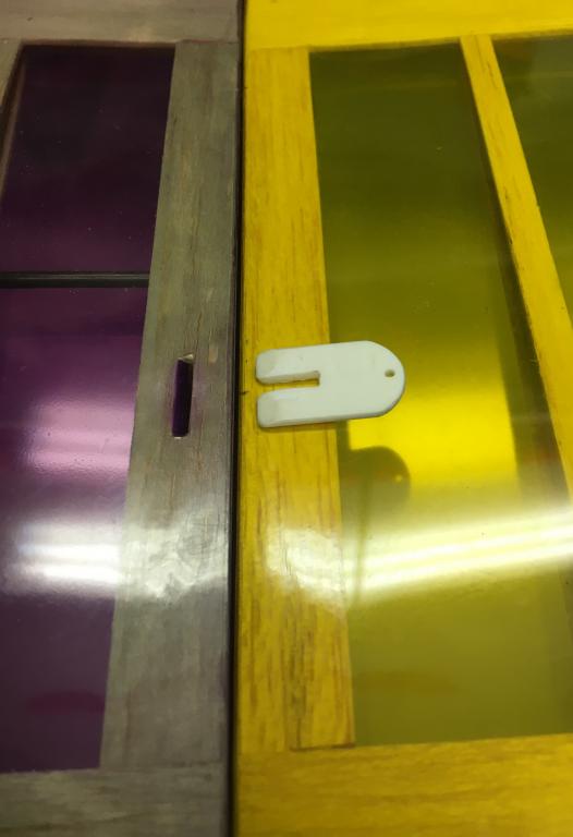

pert píše:

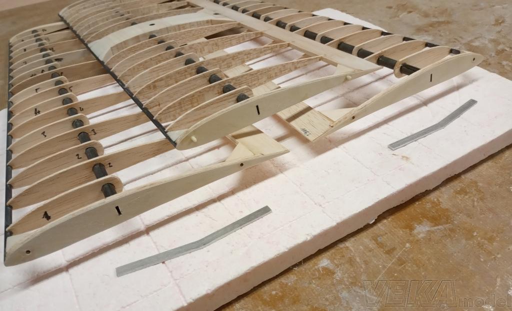

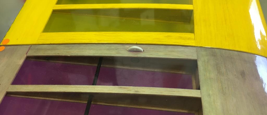

Jak jsem psal. Místo izolepy dávám tohle:
Stačí nasunout ucho a zajistit. Používám to již delší dobu a nemám k tomu jedinou výhradu. Oproti obrázku to nasunuju z horní strany. Ze spodu, jak se znám, by to někde vypadlo a potom bych byl už jenom divák. Asi tak.
… toto se mně celkem líbí. :) To bílé „asi plastové U“ se kupuje, tiskne na 3D nebo piluje?
Byl by nějaký výkres nebo alespoň kótovaný náčrtek. Děkuji.

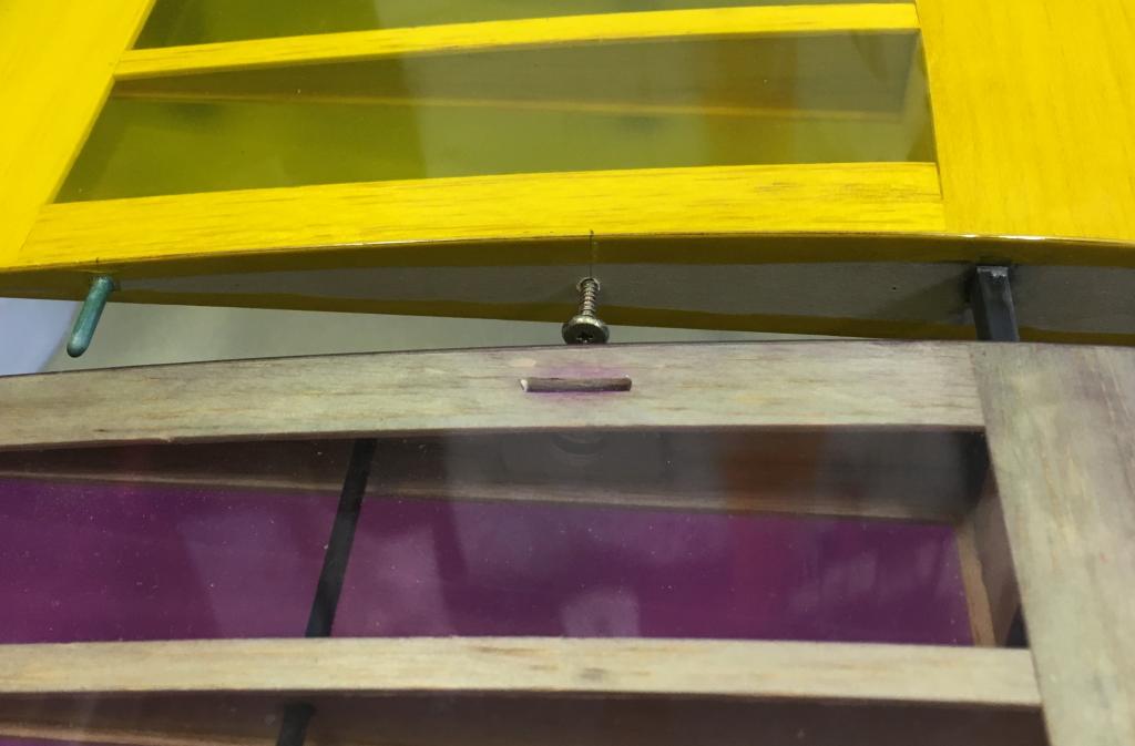

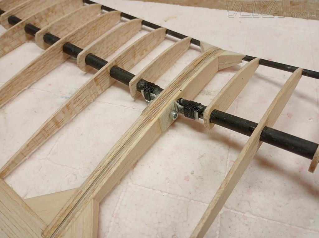

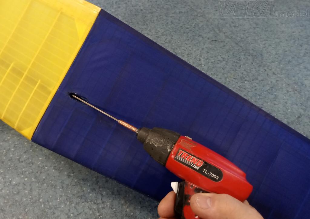

Asja píše:… toto se mně celkem líbí. :) To bílé „asi plastové U“ se kupuje, tiskne na 3D nebo piluje?
myslim, ze ucel by splnil i akoratne nohybany kousek pruzneho dratku,napr z bowdenu .
Inspirace: http://www.sekacka.cz/sekacka/eshop/5-1 ... a-pojistka
Pozn. protoze jsem liny i ty draty ohybat,natoz neco tisknout, ci pilovat, pouzivam inbusy,kotvene k klavnimu nosnemu prvku kridla :

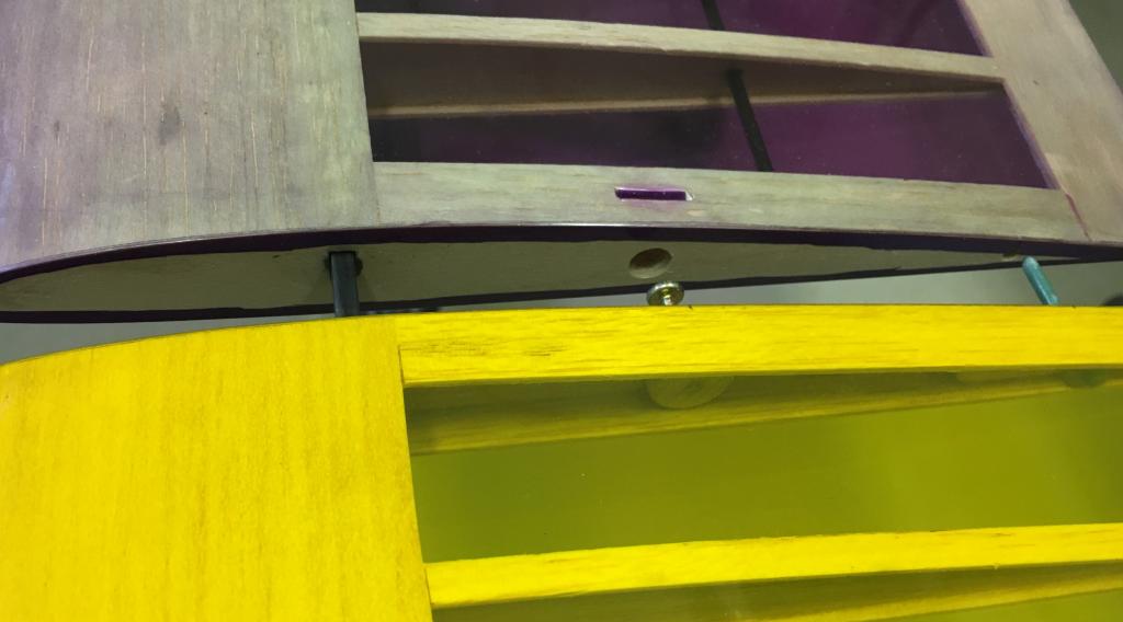

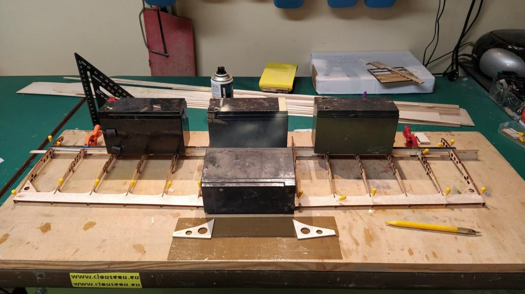

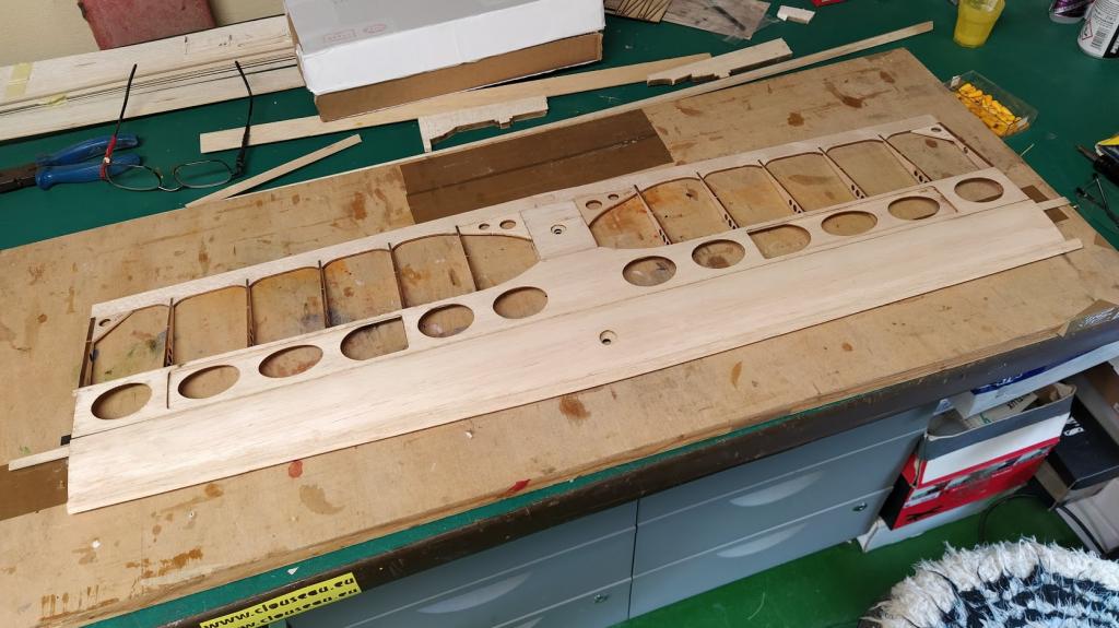

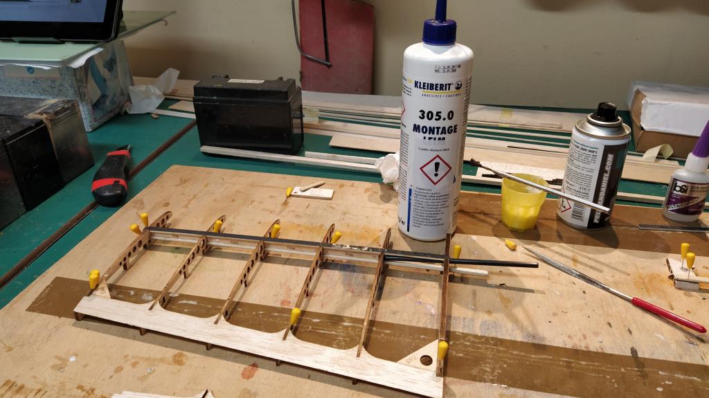

tak jsem se taky pustil do stavby jednoho z prototypů Starvisiona.
Stavebnice je opravdu super, je to pro fajnšmekry ale paráda.
mám nahrubo hotový centroplán:
a ze stavby foto zde:

veka1 píše:
veka1
To je strašně složité, mám na RESce na každém spoji centroplan-ucho jeden pár neodymových magnetů 10x2, nikdy nedošlo k tomu, že by se spoj rozpojil, vlastně jednou, kdy po odpojení od gumy odešlo servo výškovky, model z cca 80 metrů mírným sestupem samovolně šel do obilí docela v rychlosti, uši odskočily a křídlo bylo bez jakékoli škody. Křídlo rozpojuji klínem, který vsunu mezi ucho a centr. Žádné izolepy, nářadí, odtrhane potahy.
veka1
Příspěvky: 3992
Re: F3RES Starvision
#41 Příspěvek od veka1 »
martinni píše:To je strašně složité, mám na RESce na každém spoji centroplan-ucho jeden pár neodymových magnetů 10x2, nikdy nedošlo k tomu, že by se spoj rozpojil, vlastně jednou, kdy po odpojení od gumy odešlo servo výškovky, model z cca 80 metrů mírným sestupem samovolně šel do obilí docela v rychlosti, uši odskočily a křídlo bylo bez jakékoli škody. Křídlo rozpojuji klínem, který vsunu mezi ucho a centr. Žádné izolepy, nářadí, odtrhane potahy.
Naprosty souhlas. Mj. to neni soutezni letadlo…. tam by zadny rozebiraci spoj nebyl.
Takove provedeni spojovaciho uzlu ma svuj presne definovany ucel a zadne magnety,pasky,pojistky nebo jine nahrazky ho plnohodnotne nenahradi ( pouzivam to leta i v jinych konstrukcnich uzlech modelu) … proste uckarska infekce .
Umistil jsem to sem pouze jako info, ze i takove reseni je nekdy pouzitelne.
Ad slozitost… holt nekdy to slozitejsi byt musi ... s tim jsem se jiz vyporadal. :)
To bílé ,,plastové U" je dělané na míru. Na véesce jsem to vypiloval z 2mm plastu. Na RESku už mám vše vytištěné. Chce si to jen změřit výšku profilu v daném místě a ostatní už je na fantazii každého.

Tak pokračuju na prvních uších, lepím touto disperzí, viz. obr.
