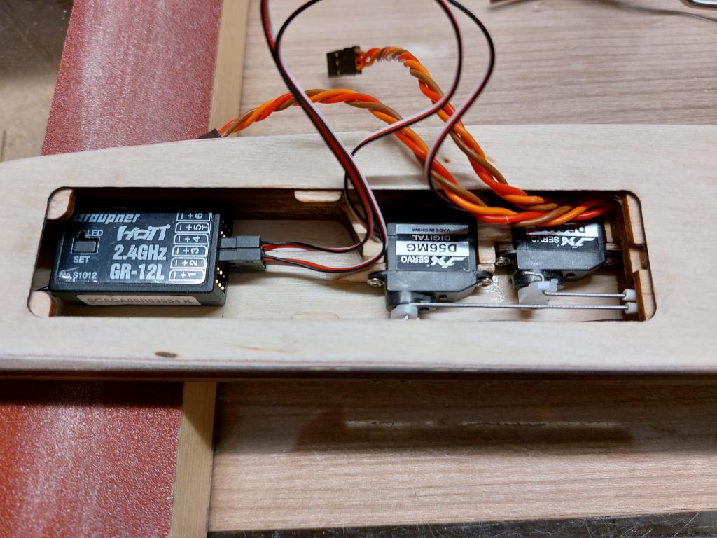

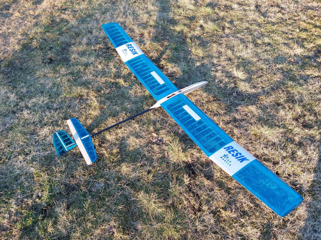

Model je osazen servy JX PDI-D56MG. V minulém modelu jsem měl GO-6MG, která se zdají být s JX identická. Jako baterii používám 4x Ni-Mh 350mA. Na fotce je ještě hlavice z první série, kde bylo nutné serva vypodložit, nové hlavice už tuto úpravu nepotřebují. Pro montáž serv je potřeba si vyvrtat montážní otvory, které se po montáži zaslepí odřezkem balzy. Letová váha je nyní 435 gramů s folií Oralight, což je o 5 gramů méně než model se kterým jsem létal v loňském roce.
EDIT: Omlouvám se, ale serva JX PDI-D56MG se mi neosvědčila. Nechám je na brzdách, ale na výškovku a směrovku dám Blue Bird BMS-A10H. Jsou sice dražší, ale spolehlivá.
Naposledy upravil(a) Ivo Kulich dne pon 25.04.2022 8:09, celkem upraveno 1 x.

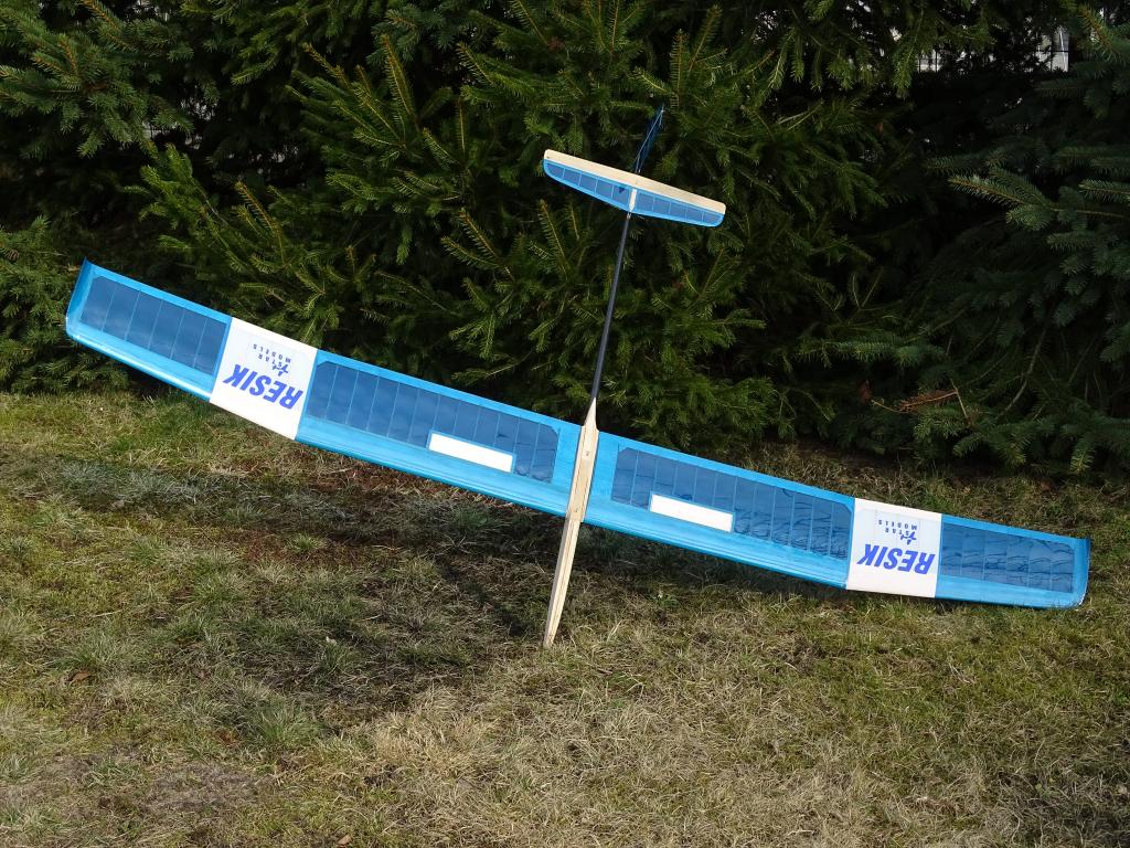

Ještě malá zajímavost k těžišti modelu. Varianta potažená vliesem má těžiště 75mm od náběžky. Ta s folií 80mm od náběžky při stejném úhlu seřízení.

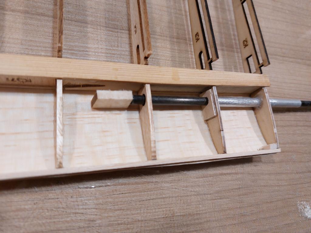

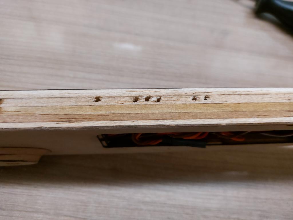

Když jsem nyní stavěl nová křídla, nechtěl jsem je zajišťovat k trupu magnety. Místo toho jsem zkrátil přední trubičku jen k žebru K3 a na žebro nalepil překližku 1mm. Ta má vybroušenou díru, která na spojce "táhne". Je to vidět z obrázku... Myslím, že na dalších křídlech, která půjdou z výroby přední trubičku úplně vypustíme.
