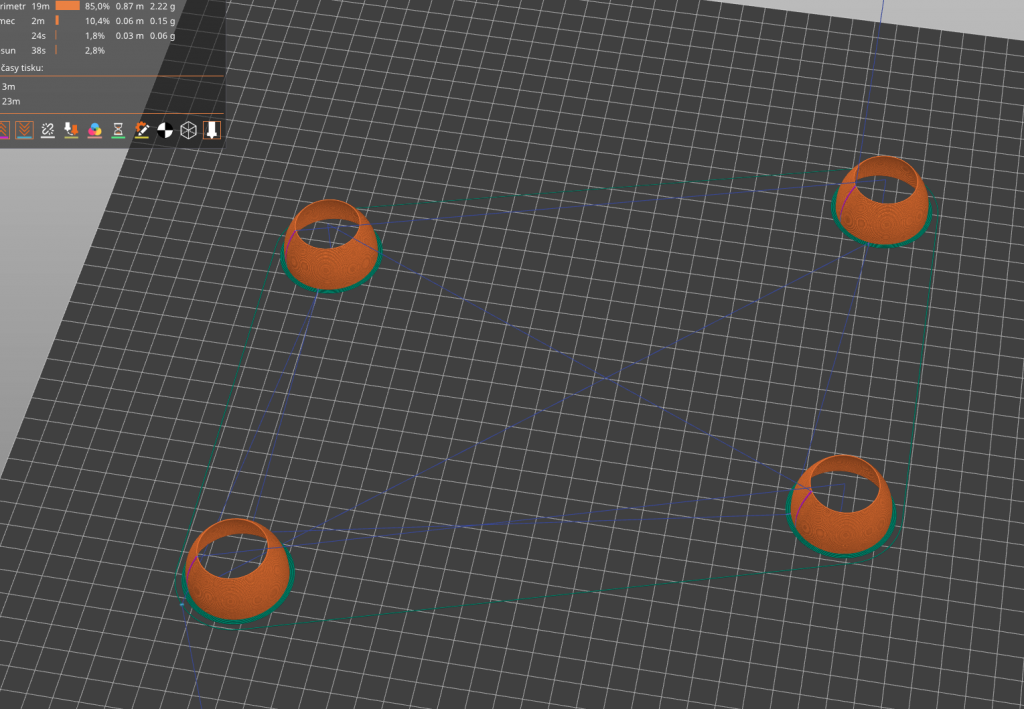

Ač to naprosto nepřipomíná Merlin, tak třeba takto?
Chlazení bych navrhoval zařídit obroušením boků přepážek nebo vyvrtáním v případě kulatého krytu.
Případně styl Mickey.
Hmotnost cca 2,5 gramu celkem.
Jak vycházejí napájecí vodiče?

Oba návrhy jsou parádní. Chlazení bych řešil úpravou tvaru přepážek na bocích, jak to navrhuješ.
Přívodní kabely k motorům jsou vedeny zespoda, ale tam je to také řešitelné vybráním v motorových přepážkách.
A že to neodpovídá tvarem krytům Merlinů? Tak to mě vzhledem k charakteru modelu, jeho velikosti a konstrukčnímu provedení vůbec netrápí :wink:

Cestou do práce jsem si přemýšlel, že mickey varianta bude vhodnější, zvládne lépe nějaké nepřesnosti.
Pak bych udělal ještě jedno "ucho" dolu, ať to máš jednoduché i s kabely.

Zde jest.
Vytiskni a dej vědět, poladíme.
LancasterCowl.stl
(645.88 KiB) Staženo 51 x
LancasterCowl3.stl
(843.54 KiB) Staženo 61 x
