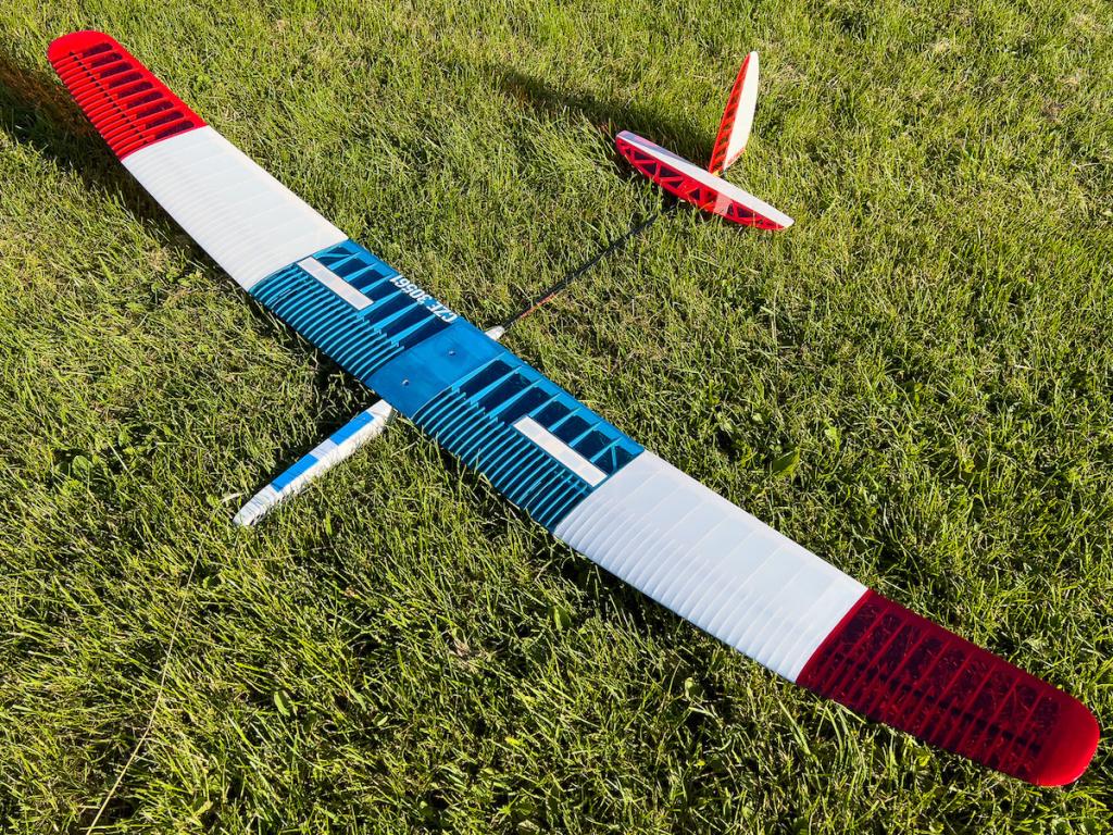

Tak už mám Purito i jako větroň, navíc s novým delším trupem (zatím jen trup se starým křídlem, nové křídlo s většími brzdami se staví).
Nesporně létá, na Eurotour Podhořany můj kus zkoušeli i dva další piloti (oba velmi kvalitní) a taktéž hodně chválili :-)
