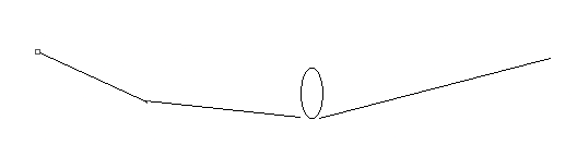

prikrylm
Příspěvky: 4545
Bydliště: Řečkovice
Re: Křídlo
#35 Příspěvek od prikrylm »
A co křídla, mírné vzepětí + jedno křídlo rovné, druhé s "uchem"

Příspěvky: 21633
Re: Křídlo
#36 Příspěvek od jyrry »
Hm, máte to nějaký složitý. Zůstanu u těch samokřídel :mrgreen:
Příspěvky: 11245
Re: Křídlo
#37 Příspěvek od TomasC »
prikrylm píše: úte 04.11.2025 14:47 A co křídla, mírné vzepětí + jedno křídlo rovné, druhé s "uchem"
A jaký by to mělo smysl? Lepší chování v zatáčce na jednu stranu? Tohle neděláme ani na pyloňácích a tam se zatáčí na jednu stranu.
MPml
Příspěvky: 1701
Re: Křídlo
#38 Příspěvek od MPml »
TomasC píše: úte 04.11.2025 23:10 A jaký by to mělo smysl? Lepší chování v zatáčce na jednu stranu? Tohle neděláme ani na pyloňácích a tam se zatáčí na jednu stranu.
Podle mě by to mohlo být právě na ty pylony výhodný - bo by to nejspíš zatáčelo na jednu stranu furt :roll: a samo :lol: .
Dokonce by se to dalo elegantně vytunit (a ušetřit za drahý materiál a složitou stavbu) tak, že by se jedna půlka křídla vůbec nepostavila (prostě by nebyla). Méně odvážní by pak nepostavili akorát ucho.

prikrylm
Příspěvky: 4545
Bydliště: Řečkovice
Re: Křídlo
#43 Příspěvek od prikrylm »
Ukazoval mi to borec, co lítá takové ty 600mm volňásky (tuším F1H?). Prý se to chová při odhodu úplně luxusně (děsně tolerantní na to, jak se hodí) a (ano) šikovně TO krouží.
