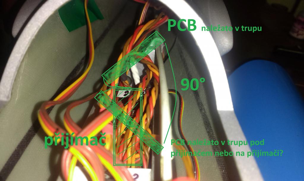

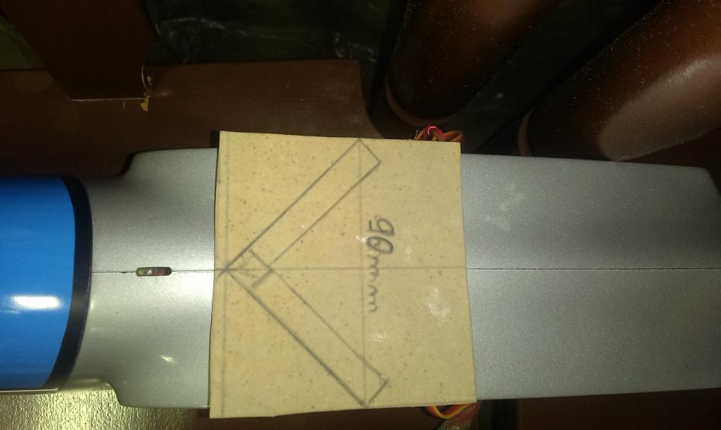

Ahoj, mám začátečnický dotaz a prosím o radu ve věci umístění PCB antén (přijímač X8R) v trupu větroně Sirius Reichard.
Pokud mají antény pro max.spolehlivost svírat úhel 90°, tak nevím, jak je umístit - trup tak široký není.
Řesení:
- zmenšit úhel
- "zachovat jako že" úhel, ale dát antény trochu za sebe
- vyměnit za jiné antény a trupem s nimi ven
- dělat díry v trupu pro PCB antény se mi "nelíbí"
- jiné/á řešení?
V trupu je táhlo směrovky a uhlíkové výztuhy
děkuji za rady a podněty

Dej antény na boční vnitřní stěny, jednu směrem k podlaze a druhou směrem ke "stropu". Že se budou "plazit" po stěně dozadu a nahoru a dozadu a dolů.
Tyto přijímače jsou docela kvalitní a pokud nehodláš lítat hodně daleko od sebe 800m a více, tak ty antény celkem dobře berou signál, ikdyž nejsou v kolmém úhlu.

Ja bych pouzil variantu "zachovat jako že" úhel, ale dát antény trochu za sebe s tim ze co nejdal od sebe treba jednu pod prijimac n dno trupu a jednu co nejdal po koaxu.
Dalsi reseni je vymenit za pruty a vytahnout ven a zajistit proti ochybani.

Pokus o vizualizaci :-) ... tak nějak jsem pochopil z textu ... šlo to pochopit i jinak?

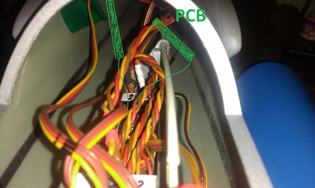

Pokus o druhé grafické znázornění umístění PCB antén: Nebo vytvořit ne "V" ale "T"?
Pokud bych měnil antény, tak by stačily standardní antény z X6R? Vyvedl bych je pod nebo trochu za křídly.

Klidně je můžeš dát i do "L" , jednu podél trupu a druhou napříč. Ale vidím dobře, že máš ve stěnách trupu uhlíkové pásky? To by možná moh být problém a radši bych je asi dal ven, i za cenu výměny antén.

Je to jedno lestli V nebo L. Hlavne horizontalne pokhd je antena na vysilaci horizontalne a co nejdal od kovovych nebo uhlikovych casti a samy od sebe co nejdal pokud to je mozne.
