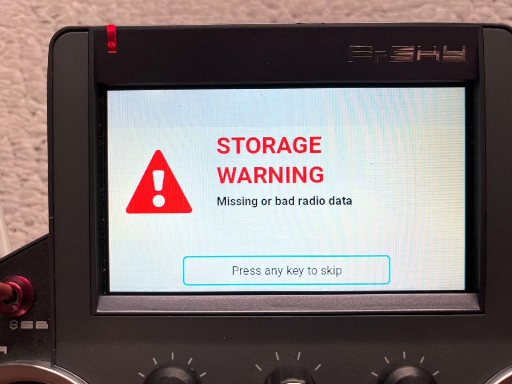

Tak jak jsem studoval všechno možné ohledně SD karet pro EdgeTX (viz např. předchozí příspěvek), tak jsem to přivolal :lol:
Včera jsem letěl větším vrtulníkem, a najednou na displeji hláška "SD card error". A nic jiného na displeji, jen tento nápis. To zrovna člověk s helinou ve vzduchu nechce vidět...
Vrtulník šel normálně řídit, tak jsem přistál, vypnul/zapnul rádio a všechno bylo zase O.K.

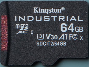

Už před týdnem jsem si objednal 8 GB kartu "Industrial grade" od Kingstonu, ty by měly mít největší výdrž a spolehlivost.
https://www.kingston.com/en/memory-card ... d-uhs-i-u3
Zde citace od výrobce:
Kingston’s Industrial microSD card is designed and tested to withstand the most demanding environmental factors. With an operating temperature of -40°C to 85°C, it can operate normally even in extreme desert heat and sub-zero conditions. The card utilises industry-leading pSLC mode to provide top transfer speeds of up to 100MB/s read and 80MB/s write1. It is rated up to 1920 TBW2 with 30K P/E cycles and has a built-in feature set specific to endurance, performance and industrial needs. Kingston’s Industrial microSD ships with a UHS-I SD adapter and is available in capacities from 8GB-64GB3.
Dneska mi dorazí, tak hned půjde do rádia, to je asi max co pro spolehlivost můžu udělat.

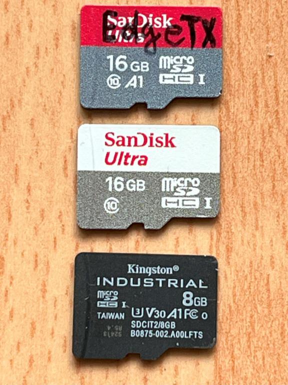

Tak proběhnul test "Industrial" karty....
V PC se chová vzorně, ale v Edgi (Horus X12s) ať dělám co dělám, skončím chybovou hláškou.
Formátování a nahrávání karty jsem zopakoval několikrát, na dvou SanDisk kartičkách a na té Industrial Kingston.
Zkoušel jsem různé velikostu partition i různé velikosti clusterů.
SanDisky se chovají normálně, rádio naběhne a funguje, ale s tou Kingstonkou to po zapnutí naběhne do této chybové hlášky:
Těžko říct, proč rádiu ta Kingstonka nešmakuje.... mrzí mě to, protože jsem jí kupoval kvůli spolehlivosti. :(
EDIT: Tak Kingston jsem nerozchodil, ani když jsem naklonoval 1:1 z funkčního SanDisku. Napadá mě jedině, že by to mohlo být tím, že Kingston má nějaký vnitřní management, CRC součty, management vadných bloků, samoopravné prostředky... (dočetl jsem se to v jeho datasheetu) - to se asi rádiu nelíbí, protože zachází s kartičkou jako s normální SD. Počítač to zkousne, rádio ne-e...
EDIT2: Ještě poznámka k velikosti klastrů: Když naformátuju s klastrem 4 kB, tak celková velikost zabraného místa na disku je 590 MB. Když naformátuju s klastry 32kB, tak celková zabraná velikost je 910 MB. (Mám tam totiž spoustu malých souborů ve složce IMAGE - mapy pro Yaapu widget.)

Woita píše:Tak proběhnul test "Industrial" karty....
Tak vyřešeno..... Dneska mi přišla nová úplně stejná karta (nechtěl jsem to vzdát bez boje, tak jsem objednal druhou). Naformátoval jsem, nahrál stejná data a běží to jako z praku!
Takže zřejmě ta první byla nějaká vadná, v rádiu nefunguje (i když v počítači se chová vzorně).
Byla to holt smůla, jinak jí docela věřím po tom, co jsem o tom všechno přečetl.
Na RC Groups jeden týpek psal, že jich má 6 v šesti různých rádiích bez problémů. Tak já budu mít jednu v jednom rádiu a hýn sa hukáže...
Děkuju všem za podporu a omlouvám se, že jsem vám s tím zabral tolik času, přeju všem hezký den! :D

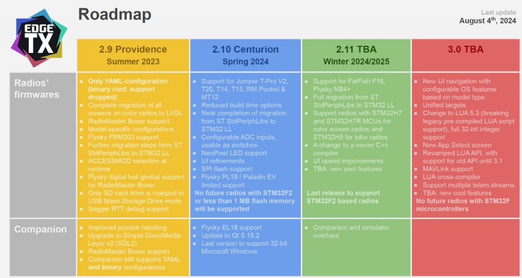

Narazil jsem na Roadmapu vývoje EdgeTX, koukám že procesory STM32Fxxx nejsou moc perspektivní, copak asi budou používat budoucí nadějná rádia? (Třeba dnes populármí Radiomaster TX16s MKII používá procák STM32F429....)
... a s přelomem roku zřejmě bude končit podpora pro rádia s procákem STM32F2, takže (STM32F205):
FrSky Taranis X9D Plus
FrSky Taranis Q X7
FrSky Taranis X9E
FrSky Taranis X-Lite
FlySky FS-i6X

Woita píše:Narazil jsem na Roadmapu vývoje EdgeTX, koukám že procesory STM32Fxxx nejsou moc perspektivní, copak asi budou používat budoucí nadějná rádia? (Třeba dnes populármí Radiomaster TX16s MKII používá procák STM32F429....)
FrSky Taranis Q X7
FrSky Taranis X9E
FlySky FS-i6X
Podpora pro tyto Tx už vlastně skončila.Viz. https://edgetx.org/supportedradios/" onclick="window.open(this.href);return false; .Jenže i tak to není konec definitivní.Pokud se najdou ochotníci jako teď viz. https://github.com/pfeerick/lang-firmwa ... ag/v2.10.3" onclick="window.open(this.href);return false; tak podpora bude pokračovat ale ne v oficiální línii.
