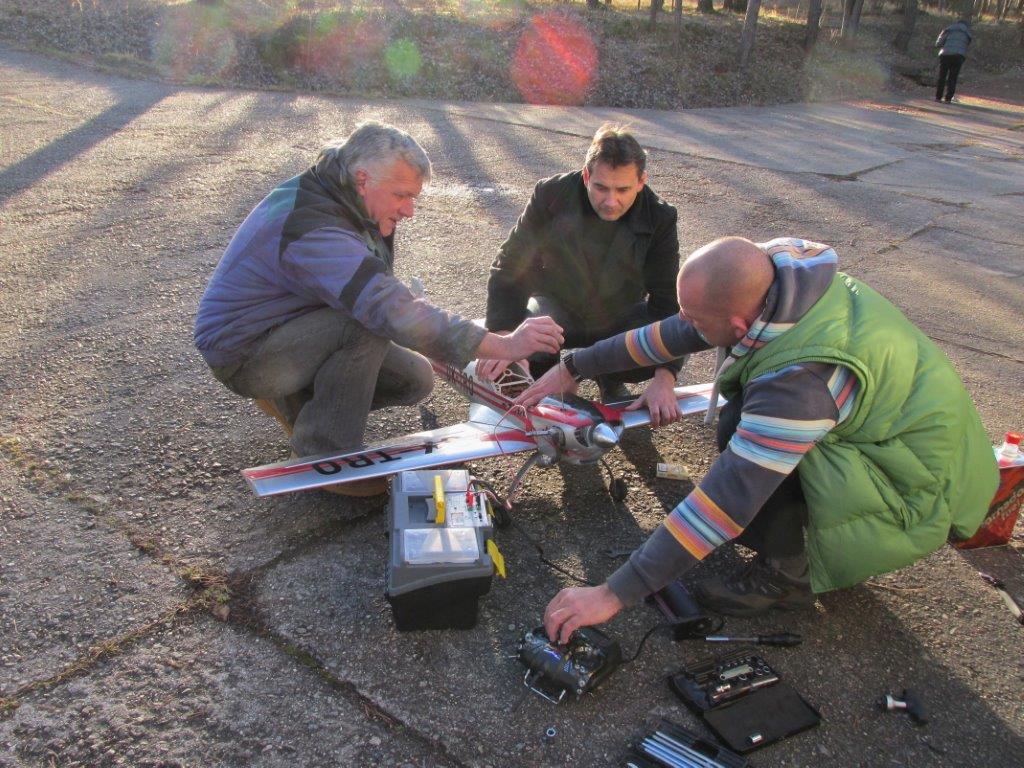

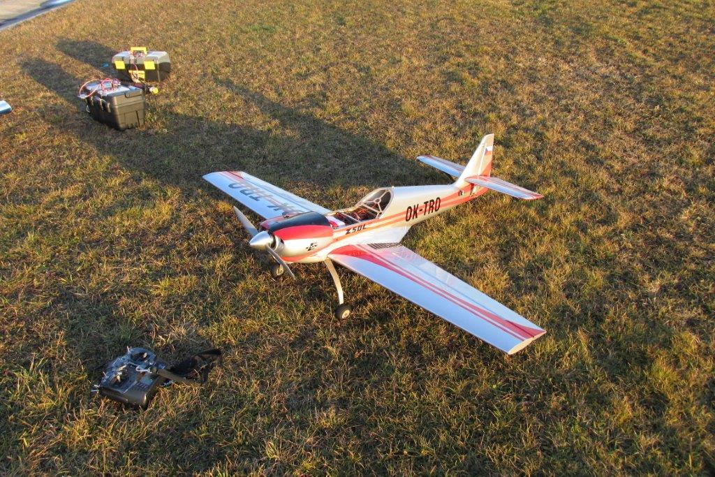

Kabinu už mám objednanou, u Kostků ji ještě měli. Foto mám jen ze země a bez
kabiny, při ladění. A potom bez kabiny, když jsem ji ztratil :-(

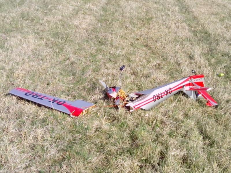

Tak už to má chudák za sebou :( . Dnes při pomalém výkrutu v ose letiště
začaly flutterovat křídla, a výkrut už jsem nedotočil. Během vteřiny ulítlo levé,
hned na to druhé. Potom už bylo vše na zemi. V křídle není vůbec žádná trubka,
je tam jen balzová spojka, a ta nevydržela akrobatické lítání. Tato konstrukce je skvělá na lítání osmiček, ne na akrobacii.
