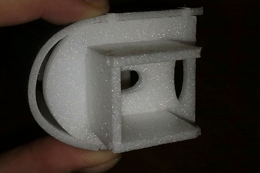

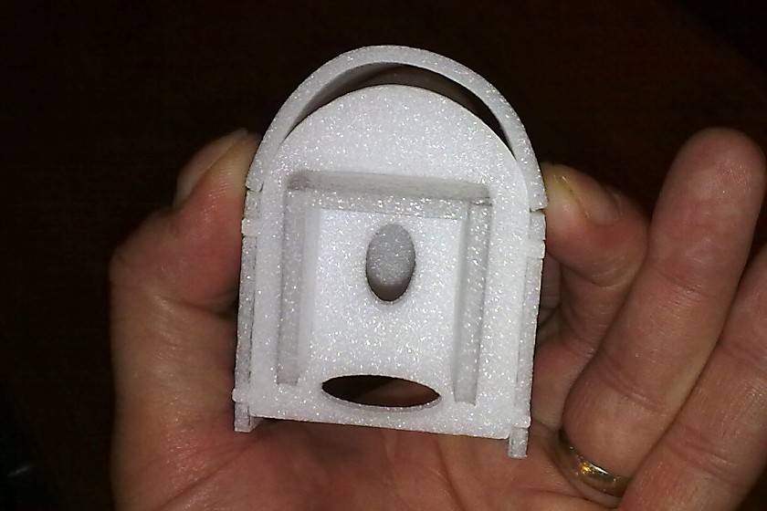

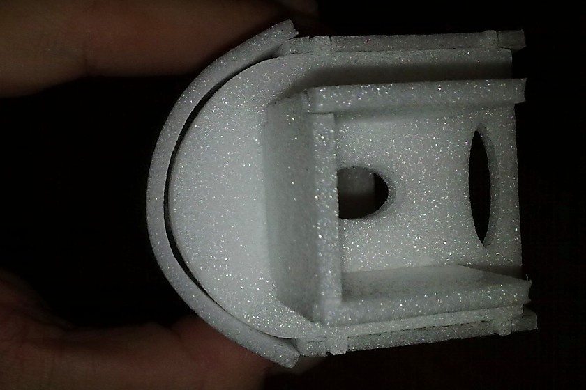

Tak teraz mám problém s tými gulometmi. Tá časť je podľa mňa širšia ako by mala byť. Ale skor než z nej odrežem, tadšej sa opýtam, čo s tým. Tu sú fotky (klikacie):

Jo, chce to vzít trochu šmirglem. Stejně tak ten zadní díl.
kratas
Příspěvky: 1656
Bydliště: Praha - Krč, ČR
#318 Příspěvek od kratas »
Přesně tak nebo to trochu seříznout.

Už som si poradil, šmirgel to vyriešil. Po víkende budem pokračovať a budúci týždeň snaď už pojdem do luftu :-)
