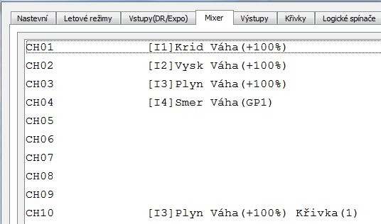

Ahoj přátelé, mohl by mi prosím někdo z Vás poradit jak na Taranisu napípat omezení výchylky směrovky v závislosti na výchylce plynu?
Mám to do lodičky, když bude plyn třeba nad 70% tak se začne výchylka směrovky zmenšovat.
Já prostě nevím jak na to, mohl byste mě někdo naťuknout kde začít?
Děkuji Vám

směrovka (CH4) - váha z GP1
pomocný kanál (CH10) - zdroj plyn - váha 100, Křivka 1
křivka 1 - 3body volná - body (-100/100 = 40/100 = 100/25)
Spec. funkce - ZAP - upravit GP1 - Zdroj CH10
Tento příklad provádí následující pokud je plyn méně než 70% pak funguje směrovka na plné výchylky. Při plynu mezi 70-100% se zmenšuje lineárně maximální výchylka směrovky až na 25%. Vše se upravuje průběhem křivky 1 libovolně si přidej i více bodů.

#319 Příspěvek od mab »
Ještě přihodím obrázky, přecejen jsou názornější.
Omezení výchylky směrovky v závislosti na plynu.
Plnění GP1
Plnění GP1
Křivka K1
Křivka K1
Kanál směrovky a pomocný kanál.

mhotar píše:Pěkné, zbytečně složité, ale proč ne. Stačilo by přimíchat plyn přes křivku.
To mě napadlo jako první, ale nepřišel jsem na to jak.
Tohle je taky přimíchání plynu přes křivku jenže pomocí GP1 a je to nejjednodušší co jsem z toho vymáčkl.
poradíš zjednodušení?

#322 Příspěvek od mhotar »
Máš pravdu, přimíchat plyn nestačí.
Možná by to šlo pomocí "multiply" mixu, váhy 1 a křivky??
Nemám po ruce rádio ani Companion.
www.opentx.cz

Ahoj kluci díky moc nastavil jsem, experimentoval a plaval [emoji1]

otompotom píše:Ahoj kluci díky moc nastavil jsem, experimentoval a plaval [emoji1]
Odesláno z mého LG-D802 a podpis odstraním
Jaktože plaval? Návod je určitě funkční, maximálně pokud ten konec křivky stáhneš pod do záporné části tak prohodís směr výchylek (vlevo/vpravo) naopak. Jinak nevidím možnost něco pokazit :-)

mab píše:
Problém byl v tom že dle návodu to zatáčelo jen na jednu stranu to bylo ještě v pohodě. Ale při stažení plynu se v rychle jízdě rychle změnila velikost vychylky loď sebou skubla a upadla mi paluba [emoji1].
Dneska to vůbec byl úspěšný den u druhé lodi nám shořel motor (bordel namotaný na šroub) [emoji1] .
Ale jinak po doladění to funguje parádně a velmi Vám děkuji.
