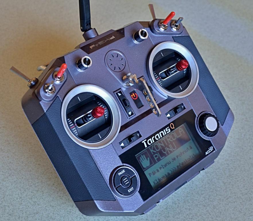

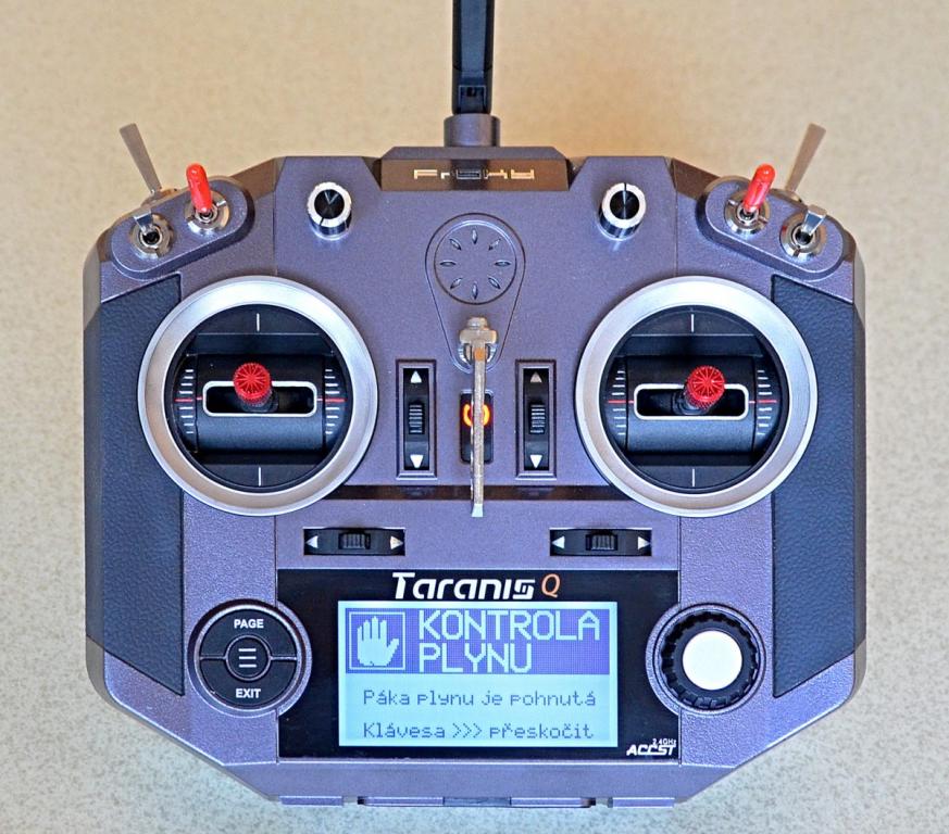

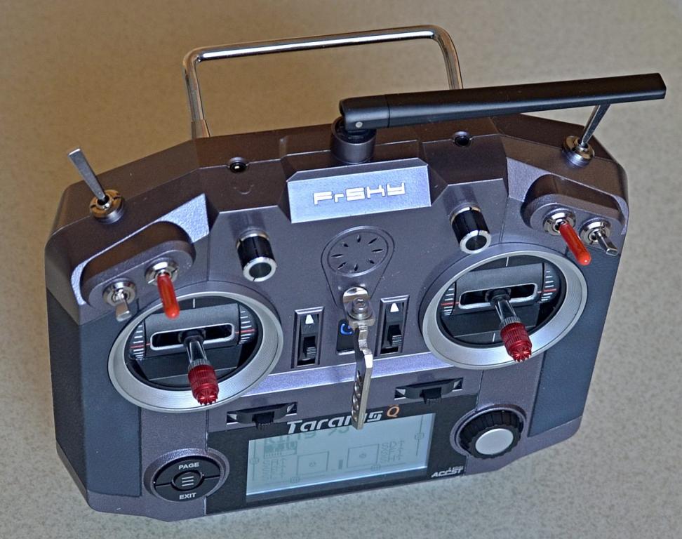

QX7 považuji za velmi podařené rádio. Nelíbil se mi však laciný plastový vzhled. Rozhodl jsem se proto pro facelift.
Vysílač jsem rozebral a odstrojil základní komponety (gimbály, přepínače, tlačítka, anténa). Poté jsem maskovací páskou zakryl včechny plochy, které neměly být nabarvené. Ozdobný nápis FrSKY jsem opatrně sejmul pinzetou a po nástřiku ho zalepil zpět.
Základní vrstvu tvoří nástřik primerem na plasty (toto je důležité, aby došlo k dokonalému přilnutí barvy k plastovému povrchu. Na tento základ jsem nanesl dvě vrstvy metalízy. Vybral jsem tmavě šedou s fialovým efektem. Primer i metalická barva byly ve spreji a aplikace velmi jednoduchá. Hmatníky jsem přestříkal třemi vrstvami temně šedé, matné barvy. Na gimbálech jsem vybarvil vystouplé detaily srupnice a červeně nastříkal koncovky pák.
Výsledný efekt dle mého názoru QX7 sluší a posouvá její vzhled mezi podstatně dražší vysílače.

vypada to dobře, ještě popisky přepínačů ;)
