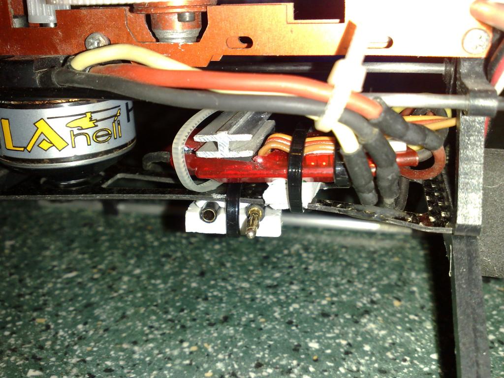

Přilepil jsem na regulátor chladič 5min epoxidem ale zvolil jsem špatný.Je rozpálený,že na něm neudržím prst.Jak chladič odlepit?Můžu použít 150w páječku a ohřát ho?Nezničím regulátor?

dagx píše:Přilepil jsem na regulátor chladič 5min epoxidem ale zvolil jsem špatný.Je rozpálený,že na něm neudržím prst.Jak chladič odlepit?Můžu použít 150w páječku a ohřát ho?Nezničím regulátor?
Co je rozpálený? Jestli chladič, tak je to v pořádku.. Špatně by bylo, kdyby byl rozpálený regl a chladič ne.

Ten chladič máš dost malý a utopený.

no právě.objevil jsem lepší (z toho něco vyříznu)ale potřebuji sundat ten starý.můžu ho tedy ohřát tou páječkou?

dagx píše:no právě.objevil jsem lepší (z toho něco vyříznu)ale potřebuji sundat ten starý.můžu ho tedy ohřát tou páječkou?

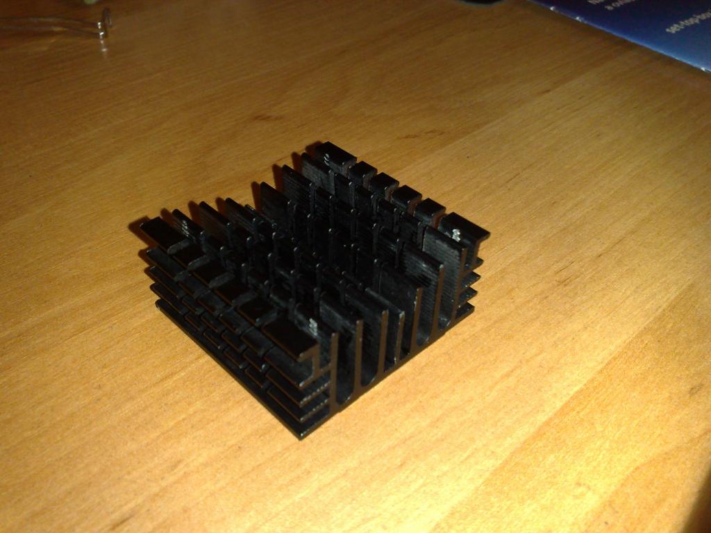

Já tam mám cca. polovinu tohoto http://www.gme.cz/chladice-vyrobene-z-a ... -p620-026/
Jeho výška zhruba odpovídá šířce reglu. Fiknul jsem ho zhruba uprostřed po výšce tak, aby šířka uřezaného kusu odpovídala velikosti plošňáku reglu od kraje desky přes stabilizátory (cca. 11mm). Středním plochým dílem je na IO, žebra jsou podél kraje desky u přívodů od accu.
Součástky by měly vydržet něco přes 200°C, tolik ten epoxyd nedá. Odloupnout by to tedy jít mělo, ale je to risk. Když budeš loupat brzo, olámeš šváby. Když pozdě, upečeš je. Mezi tím je nějaká oblast, ale zaleží na tom jak jsi šikovný a otrlý aby jsi se do toho mohl dát.
