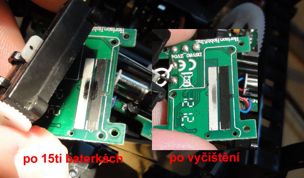

RadekCe píše:Tak mi po 15ti baterkách vibruje servo vrtulky stejně jako to dělalo na mCPX. Lineární serva byly jediná věc, které jsem se na 130X obával. Budu to muset zítra rozebrat a vyčistit.
Jak to ale může vibrovat po 15 baterkách 8O , když někteří s tím mají nalítáno už 100 baterek ???
možná bych hledal jinde
A co mám jako hledat? Zapnu vrťas a při vypnutém motoru (thr. hold) posouvám kniplem směrovky a servo začne vibrovat. Já už nevím, co dělám špatně?

Nemůže ti třeba někde drhnout smýkátko? Prostě se mi nezdá že by ti to po pár baterkách začlo ocasní servo blbnout z důvodu nečistot a ostatmí serva znečištěné nebyly. Já s tím peru dennodenně do trávy a hlíny a tenhle problém nemám. Co vím tak zajíc a filip taky ne..

Jak mi může drhnout smykátko, když jsem tam neměl táhlo (ten drát) ... mimochodem jde jako po másle. Ve vlhku taky nelítám (možná 1 baterka). Já ti rozumím, že to nechápeš, když ti to lítá, což jsem taky viděl. Já už si snad začínám myslet, že problém je v bytě - vedle v pokoji se skoro pořád suší prádlo, tak snad to vlhko? Něčím to být musí, protože totéž bylo s mCPX. PS: Už tím nebudu zatěžovat server, jen že mě to pěkně sere. R.

Co se týče toho serva vrtulky, tak mám jako u mCPX vydřenou hlavně tu neodporovou stříbrnou dráhu. Po vyčištění to zase lítá bez vibrací, ale to bude jen na chvilku, protože jemné kmitání v servu je i po vyčištění. Mimochodem další úžasná věc při čištění serva bylo to, že 2 ze 4 šroubků, které drží mechaniku serva už nebylo kam zašroubovat (závit zůstal na šroubcích) ... stejně jako naposled na zadní ploutvi :(. Musel jsem to přilepit gelovým sekundovým lepidlem. Já ty "děcké nemoci" nazývám nekvalitním výrobkem firmy Eflite.

Dal jsem druhou baterku od vyčištění - po zapnutí vrťasu (ještě před roztočením) začlo servo a tudíž i vrtulka neskutečně vibrovat - servo už je nepoužitelné. Pak sem hodím odkaz na video.

Vibrace serva vrtulky Blade 130 X po 15ti baterkách a vyčištění serva: http://youtu.be/arZRtCQGwl4
Objednal jsem na Miracle-mart poslední kus, tak uvidíme, jak dlouho to nové vydrží ... pokud přijde :D.
PS: A na tom vadném zkusím opravit tu vodivou vrstvu např. stříbrným vodivým lakem - nemáte nějaké tipy? Např. v GME nebo GESu?

Neměl jsem servo rozebrané, ale pokud je dráha na plno vodivá nelze propojit přímo stočeným vodičem kontakt serva?
Alternativou by mohl být i měděný drát nalepený přímo na desku vteřiňákem a jemně očistit smirglem.
Ten lak si myslím nic nevydrží. V Obi taky prodávají hliníkové folie samolepicí. je vodivá na povrchu a má kvalitní lepidlo.
