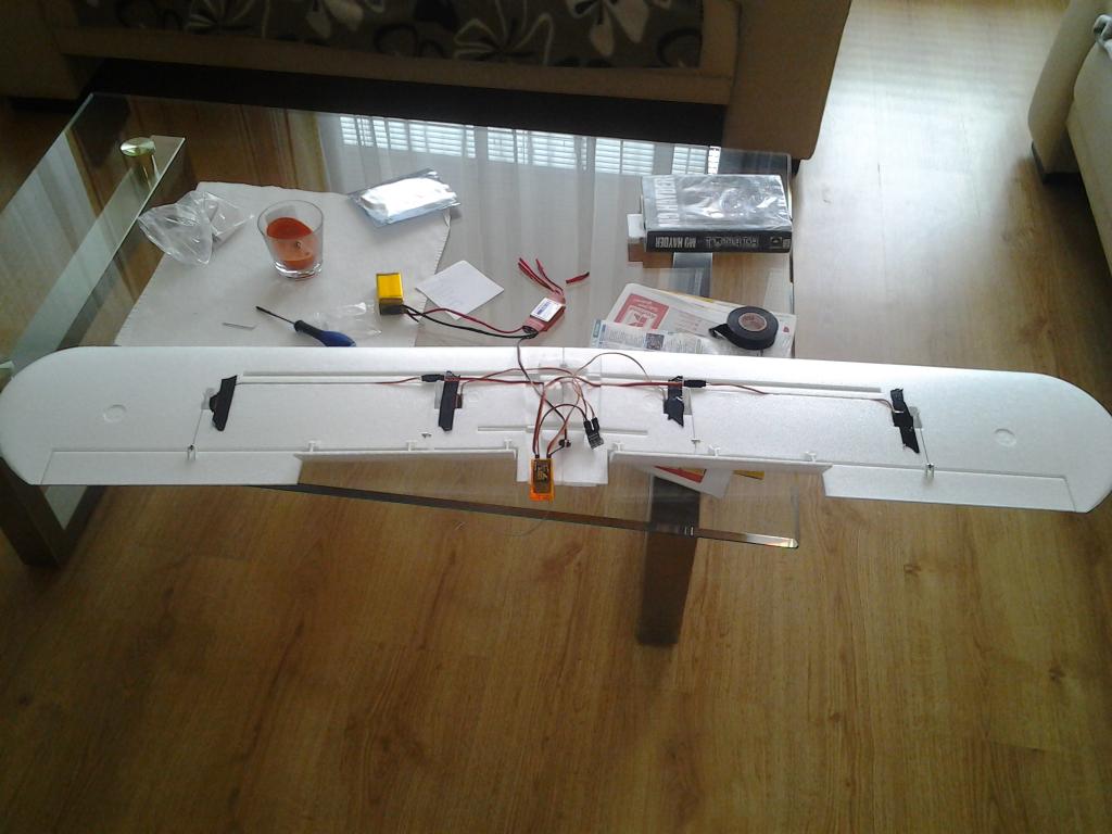

Příjmač Orange 7-dmi kanál,klapky musím dát na reverzátor serva ze zpomalovačem,protože chci ovládat přes rádio i osvětlení.
Zatím jsem zapojil takto:1-motor
2-křidélko
3- SOP
4-VOP
5-za.-vyp osvětlení
6-3 pol.spínač klapky zapojené přes reverz.a zpomalovač serva
7-křidélko
musel jsem namixovat 2 kanál+AUX2 tak doufám,že to bude v pohodě. :D :D

Tak křídlo zprovozněno :D jěště čekám na osvětlovací modul a doufám,že poletí :D

Zkouška klapek-spomalovač serva funguje super

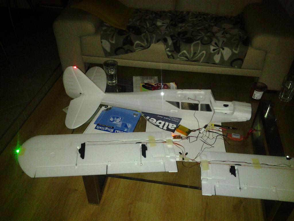

Tak dnes dorazil osvětlovací modul od MPX tak jsem neodolal a hned jsem ho nainstaloval :D

Pekny, akorat ja mam tu ledku na ocase cca v pulce ocasu dole... Ty ji mas uchycenou nahore jak vidim.... Kazdopadne do.toho mpx modulu muzes pridat jeste jednu ledku dle sebe krome cervene

Díky za radu ohledně serv,uvidím jakse to bude chovat ve vzduchu a když tak nastavím rychlejší zavírání.
Vím,že za slunce nejsou ty ledky moc vidět,ale předvečerní létání bude pěkné.Proto jsem řešil ovládání světel na rádiu :D

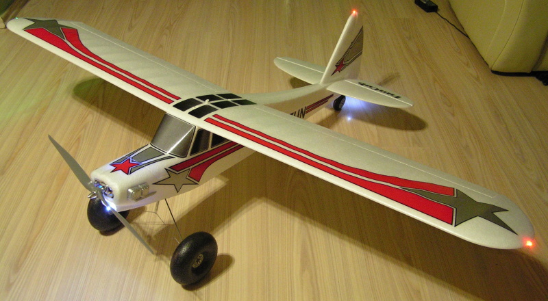

LTZ400M píše:Tak dnes dorazil osvětlovací modul od MPX tak jsem neodolal a hned jsem ho nainstaloval :D
S tou blikající bílou jsi malinko přestřelil. Já jsem jí dal do spodní části směrovky, aby byla vidět zezadu i ze zespoda. Je ale fakt, že ta svítivost je nic moc.
Chtěl jsem se tě zeptat, na fotkách to není moc vidět, jestli jsi něčím vystužil trup v oblasti kabiny?

vím,že ta dioda,by měla patřit do zádu,ale takle to je taky docela v poho,k té bílé na křídlo,přijde jěště jedna.Vystužil jsem podlahu tak,že jsem vlepil uhlíkové pásky,jestli najdu dám foto. :D
