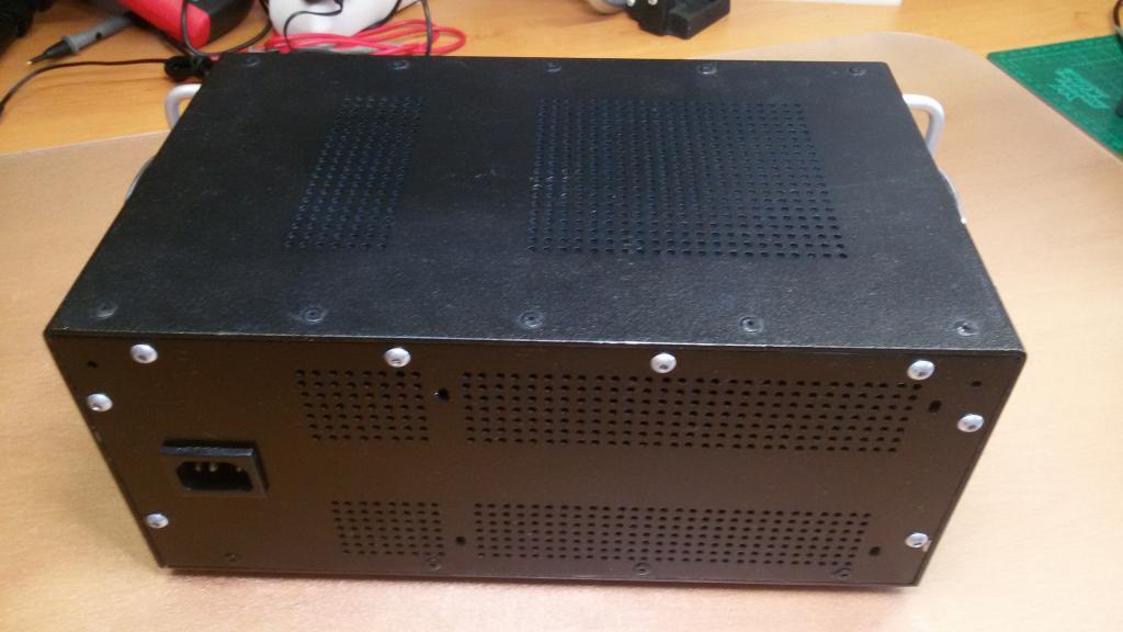

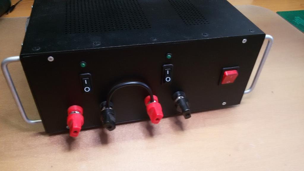

Ano je to 575W server zdroj.
Mam dva a jeden je plovouci do serie.
Regulace otacek vetraku a mas vyreseno vse to umi v zakladu.
Jan Janekx Urbanek
Re: opět zdroj z Pc ATX
Genialni, hned dva objednavam, mam rad silne stroje
O boze, 47A, dneska se mi bude dobre usinat...

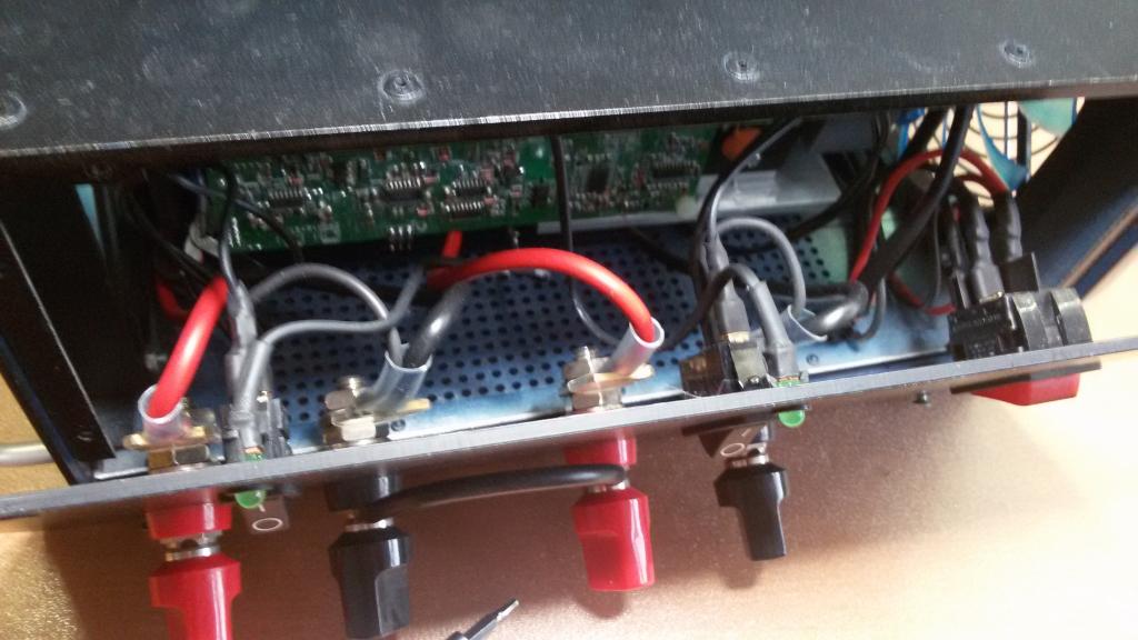

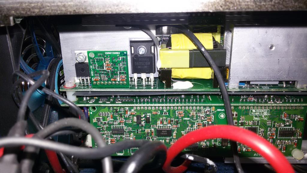

Vyvody jsou normalne pres distancni sloupky z tistaku a pak macatou pasovinou tak jak se na tolik A slusi
Jan Janekx Urbanek
Jojo, uz jsem vygoogloval, jak si to kluci hezky upravuji. Je to krasny zdroj, uz jiny nehledam
