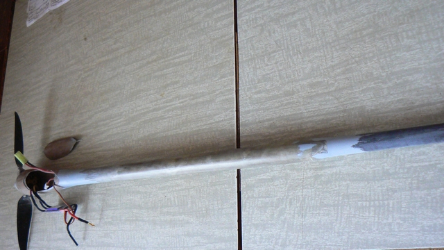

Tady je to chcíplý jak vlákno VDC :?
Tak sem něco šoupnu, zatím jen pospojováno a zatmeleno. Konkurence může slavit - budu těžkej jak chro chro.
v trupu je 1300 mAh , stačila by bohatě nějaká 800.
Myslel jsem že letovka trupu bude bezpečně pod 300gr. , nebude :roll: , budu rád když to ustojím na 350gr.
Rádio a nabíječ = základ modeláře .
BOSS8
Příspěvky: 2282
Registrován: pon 24.12.2007 0:00
Re: Depron Cup - 22.7.2012 Dívčí hrady
#360 Příspěvek od BOSS8 »
Asi tak , - prostě kopí :lol:
