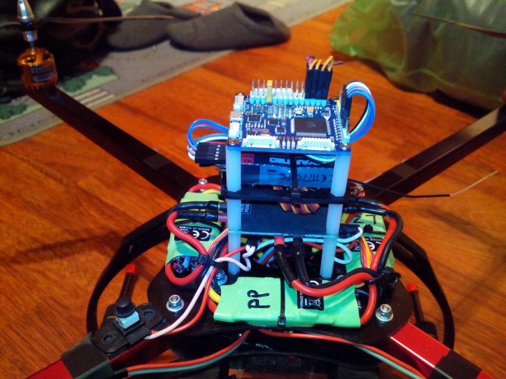

Navíc když zkouším kopterou otáčet a mám to připojený tak vidím že to fakt nefunguje tak jak má, na sever se mi ukazatel neotočí i když ve skutečnosti tam koptera je. Snažil jsem se regulátory a rozvod napájení dát co nejdál od řídící jednotky aby to neblblo ale koukněte na toto:
- Nahoře je řídící jednotka pod ní je příjimač s pípákem na baterku a až dole je deska pro rozvod napětí. Navíc jsem ji otočil aby kabely od baterky směřovaly dolu.
