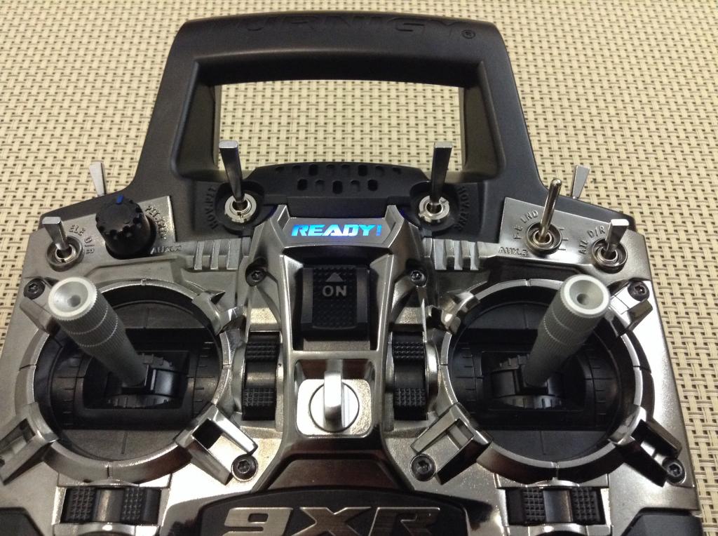

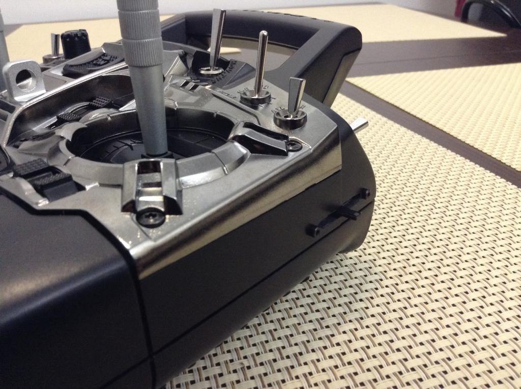

Menil som si pozíciu páčiek a potenciometrov na 9XR, pričom som chcel namiesto dlhých páčok použiť krátke, ale zistil som, že tie dlhé sú lepšie dostupné, tak tam nechám dlhé. Možno namiesto trainer switchu by som dal spínač s aretáciou, ale asi ho nechám s pružinkou a budem ho používať ako engine kill switch pri spaľovákoch. Namiesto dvoch otočných potenciometrov mám 2 ťahové po bokoch a na mieste pôvodných dvoch potenciometrov som dal tie páčky zo zadu, ktoré boli tak neštastne umiestnené, že sa na ne nedalo dosiahnuť. Tak ich mám teraz vpredu na prednom paneli, kde sú úžasne ľahko dosiahnuteľné.

Takto som to myslel. Vyhodou je fakt, ze tahove potenciometre vyuzijem podstatne viac ako rotacne. Este to chce telemetry mod a budem spokojny s radiom. Dlhe packy hore su fakt jednoduchsie na dosiahnutie. Ostali mi ale dierky v miestach povodneho umiestnenia prepinacov, tak tam asi prilepim hlavicky z potenciometrov, aby mi nenaprsalo do vysielacky :)
