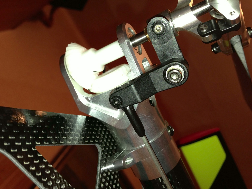

Tak vrtulka otestována a... a nic moc tedy na první pokus. Buď je to přegyrované, nebo dobře nedrží. Na 1500 rpm lítá dobře a ani ři nejtvrdším zacházení ocas neustřelí, ale 2000 rpm se zatím uspokojivě nastavit nepodařilo.

Skus dat kulak na serve o jednu dieru blizsie k stredu.

Tak to asi neklapne. Taková možnost u Raptora není.

cože? Dej foto.

Nikde není žádná další dírka. Samozřejmě, mohl bych dát na servo normální páku, ale přišel bych o beztrimové nastavení geometrie a i kdybych to oželel, tak táhlo vede v spoustě děr celou helinou a vyosení z konkrétní polohy by vedlo k zbytečnému tření.
