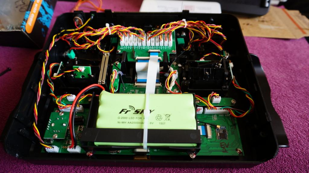

Zvyklý z dob minulých si raději vše překontrolovat, tak jsem se podíval do střev a musím uznat, že je to uděláno velmi slušně. Nové přepínače lze bez problémů přidávat, žádné plandající kabely, kuličky cínu ......
Baterie do úplného vyždímaní mi vydržela cca 10 hod.
Pořád mám ale respekt z těch plastových háků, ale věřím že něco vydrží.

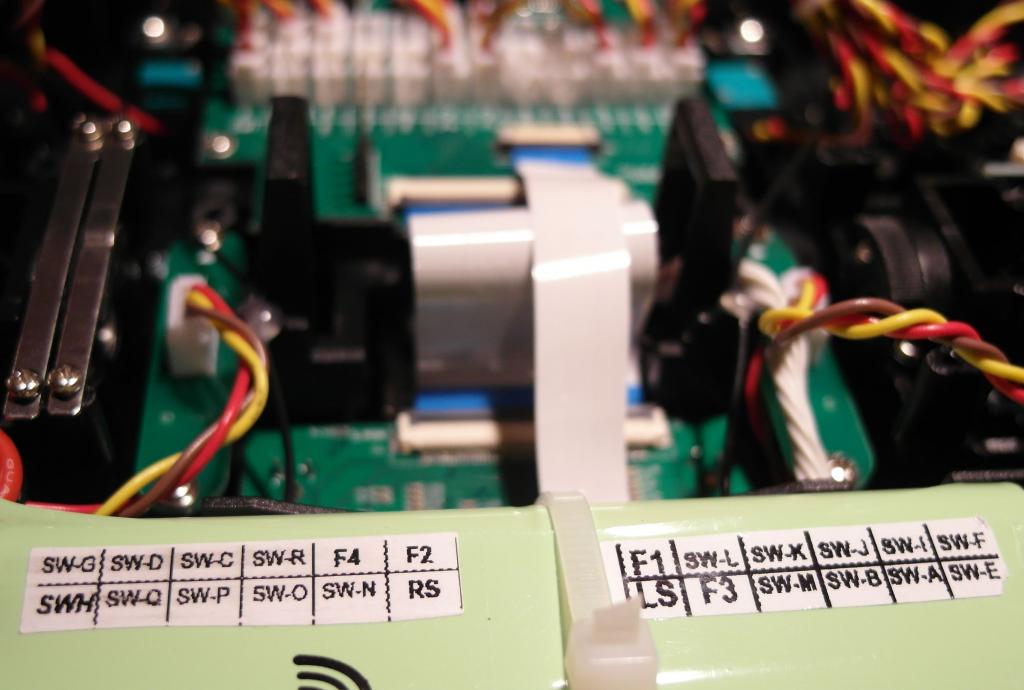

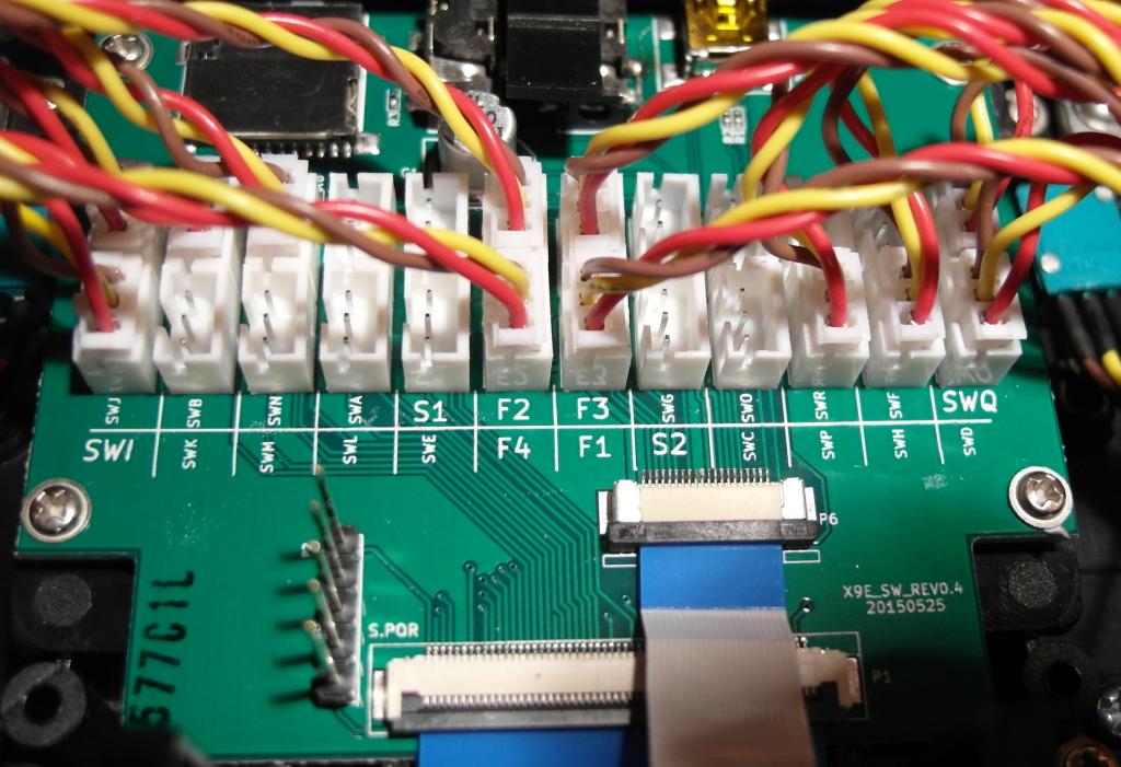

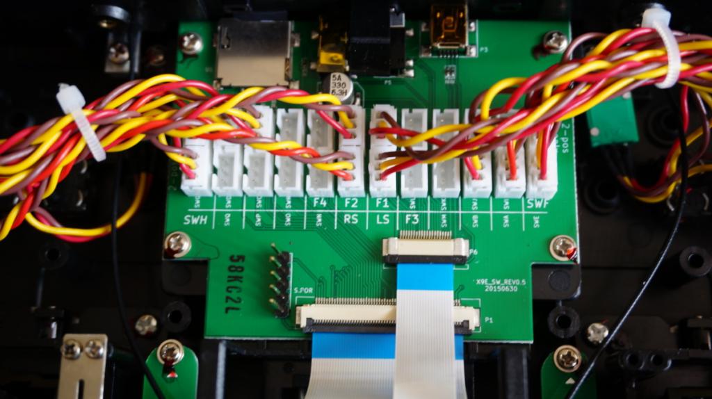

Všiml jsem si na obrázku výše že nemá tištěný spoj přelepku a tak mám hned otázky. :wink:
1) Proč original popis přepínačů na tišťáku
je jiný než na přelepce?

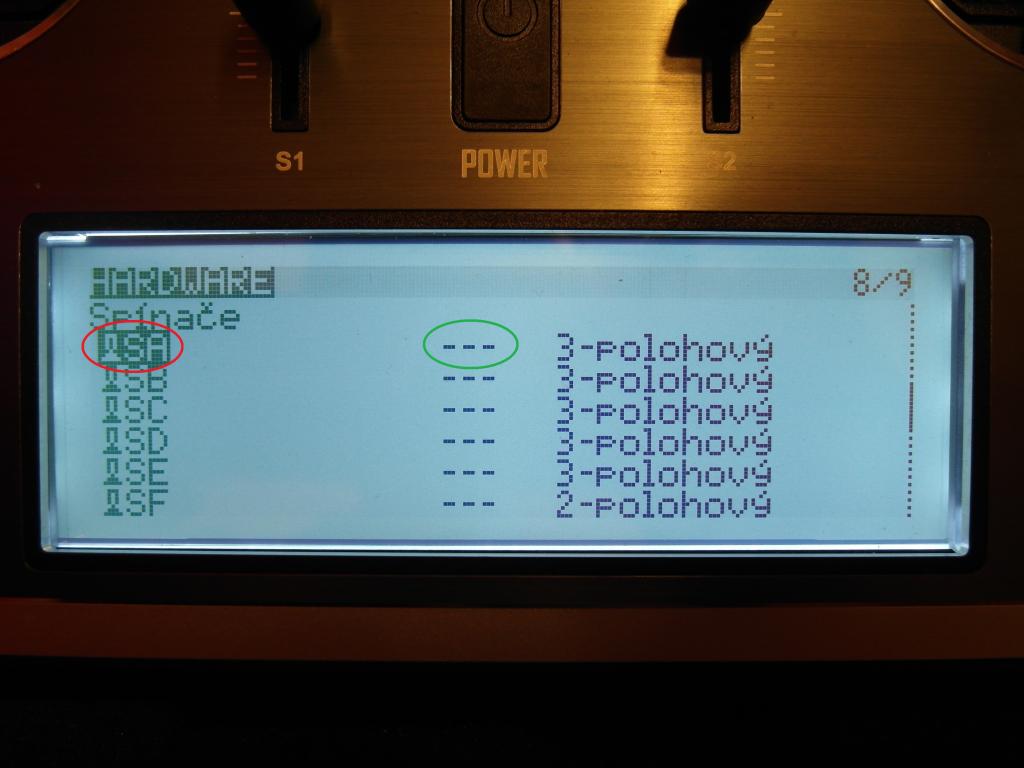

2) Jde přepsat pole v červeném oválku? Nesedí totiž s tišťákem, ale jen s přelepkou. Pole v zeleném oválku je jediná možnost?

Duvodem asi je to ze u tech predeslych verzi udelali chybu v tisteni na PCB a tak to prelepili nalepkou.
Jan Janekx Urbanek

#355 Příspěvek od zz »
To zni logicky. Škoda. Takže aby to sedělo s tišťákem musím použít pole v zeleném oválku...

Dlouhým stiskem MENU se dostaneš do nastavení a postupně mačkáním PAGE až na stranu 8/9
download/file.php?id=56500&mode=view
a pole v zeleném oválku vypíšeš jak potřebuješ. Na úvodní stránce u modelu pak místo továrního označení přepínačů bude to tvoje. Třeba 01 až xx.
Nebo jak :wink:
