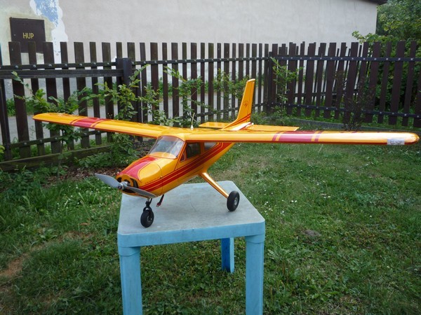

Možná by to zajímalo víc lidí protože, je tato Cessna stále oblíbená a tak to vezmu komplet jak to mám já.

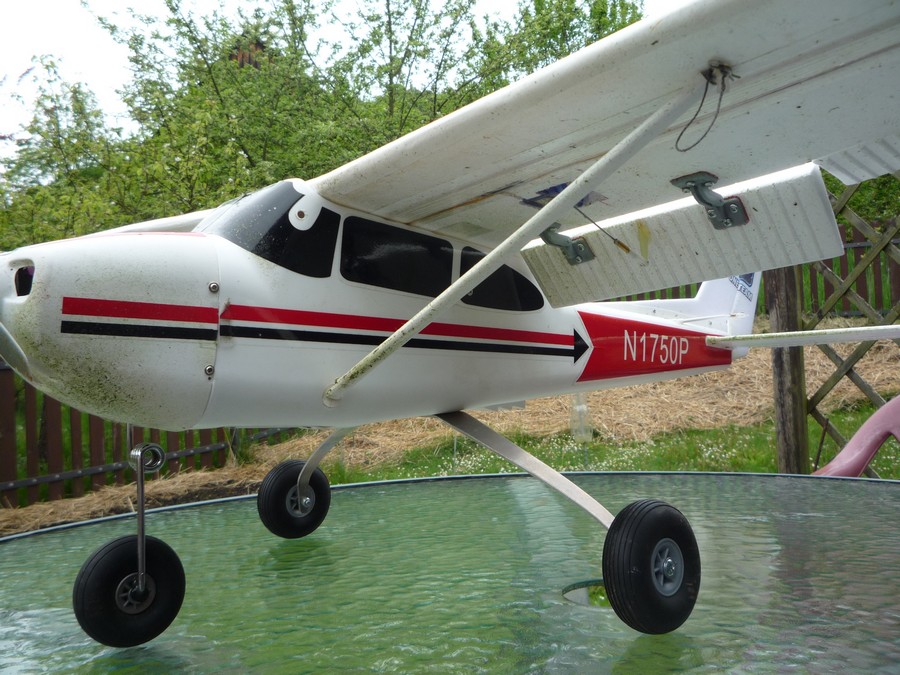

Dal jsem do ní motor Mig 600 a vrtuli 8x6. Na ten setovej se nedalo letět ani za slabšího větru ( strhával ji sebou). Vymontoval jsem držák baterie a napasoval ho s nejakým vypodložením( to je třeba skoušet) zevnitř na přední přepážku a tím pádem tam dostanu na stojato bat. 2200 mA 3 S. Křídlo je přidělaný na dva polyamid. šrouby M6 do dřevěných lišt připevněných zevnitř na trup. Táhla k SOP a VOP jsou lanovody( těm dřevíčkům jsem od začátku nevěřil a dobře jsem udělal, protože známýmu jedno za letu prasklo). Dal jsem tam dopředu drátovej podvozek pr. 3,5 s kolem pr. 45mm. Navrtal jsem mot. lože těsně u přepážky a těsně nad spodkem toho korýtka motoru. Do přepážky vespod přišrouboval kousek silonu a do toho vsadil podvozek a zajistil šroubky. Má tvar obrácenýho Z. Horní zahnutí je protažený ložem (tady je to o improvizaci podle typu podvozku). Ten můj je pevnej a nevadí to. Zadní je z duralu rozšířenej na rozchod cca 30 cm s koly pr. 60mm. Díky tomu můžu startovat a přistávat i z nižší trávy ( je to na foto vidět - myslím zbytky trávy). Samozřejmě lože je na přádných šroubkách s matičkama, protože ty origo byly protočený a nic nedržely. Vzpěry jsou z uhlík. pásků. Na jednom konci napevno tomu pl. dílu a na druhý straně drátěný očko. Celý oblepený balsou, dobroušený do tvaru a potažený folií.

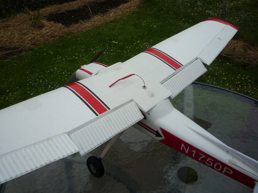

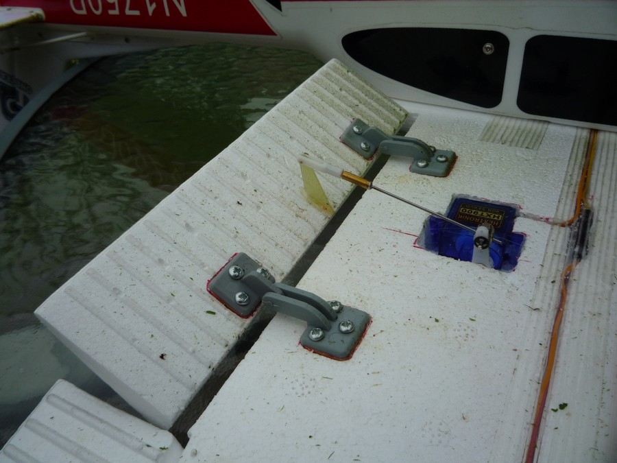

No a nakonec vztlakový klapky. Normálně jsem to lámacím nožem opatrně odřízl a připevnil na podvěsný panty. Pod těma jsou kousky překližky na epoxy, aby měly v čem držet šroubky.
Mám to na dvoupolohovým přepínači a přes křivku ( T9x) nastavený polohy. To je třeba odzkoušet kolik. Navíc je tam přimixovaná výškovka mírně dolů. Při prvních pokusech mi doslova vystřelila nahoru.
Tento mix mám i na plyn, takže po jeho zapnutí můžu letět i na plnej plyn rovně a netočí nahoru, jak se tady probíralo.
Takto upravená lítá cestovně až 25 min.
Snad je to dost podrobný, ale jestli je něco nejasný tak se klidně ptejte.
