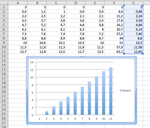

Tak jsme se s Pavlíkem Bozděchů bavili o linearitě kolektivu u našich helin a pustili jsme se do měření.
Na mé straně úhloměr v iPhonu gumičkou na listu fest přitáhnutý a v rádiu krok po 10-ti do 100. Pět měření - průměr a graf.
Rapík mě linearitou překvapil :-D (měření vyprovokovala moje debata s Pavlem o tom, že se mi zdá Rapík na kolketiv kolem středu šíleně citlivý)

sialene citlivy v strede, nuz a nieco ako expo na kolektiv by nepomohlo ?;)
TDR + NEO
Howking
Příspěvky: 5360
Bydliště: Ostrava
Re: Raptor E720 FL
#370 Příspěvek od Howking »
kuro99 píše:sialene citlivy v strede, nuz a nieco ako expo na kolektiv by nepomohlo ?;)
- ale na co - zvyknu si. Aspoň to tvrdě zaráží :-)
youtube.com/heyingosl

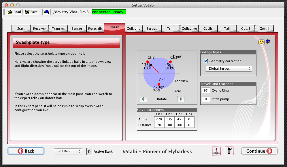

Neni to dané spíš tím že máš ve vbaru zapnutou korekci geometrie než rapíkem?
Howking
Příspěvky: 5360
Bydliště: Ostrava
Re: Raptor E720 FL
#372 Příspěvek od Howking »
DaveLister píše:Neni to dané spíš tím že máš ve vbaru zapnutou korekci geometrie než rapíkem?
- to ani nevím. Úmyslně jsem nic nezapínal. Jde o to, že ten pocit záporného expa nelinearitou celku nebyl. Jak mi psal teď Matrosek, je to spíš listy - on je sice lítal ještě na Rexu, ale zdály se mu takové. (je divné, že já si toho všiml až na Rapíkovi)
DaveLister
Příspěvky: 1155
Registrován: ned 13.09.2009 0:00
Bydliště: Kadaň/Praha
Re: Raptor E720 FL
#373 Příspěvek od DaveLister »
Mělo by to být v základu zapnuté:
Howking
Příspěvky: 5360
Bydliště: Ostrava
Re: Raptor E720 FL
#374 Příspěvek od Howking »
Jo. Mám to zaplý.
