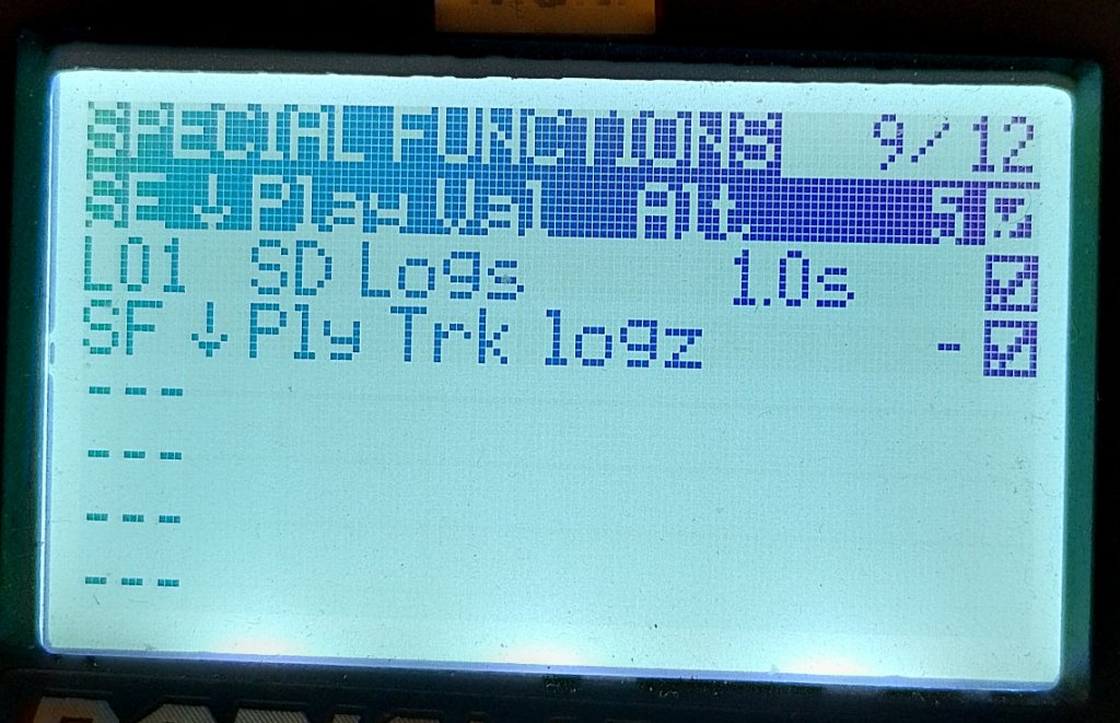

Na přepínač jsem nastavil logování na SD kartu (při zapnutí přepínače).
Na stejný přepínač jsem nastavil hlasové upozornění "logování zapnuto" pomocí PlayTrack.

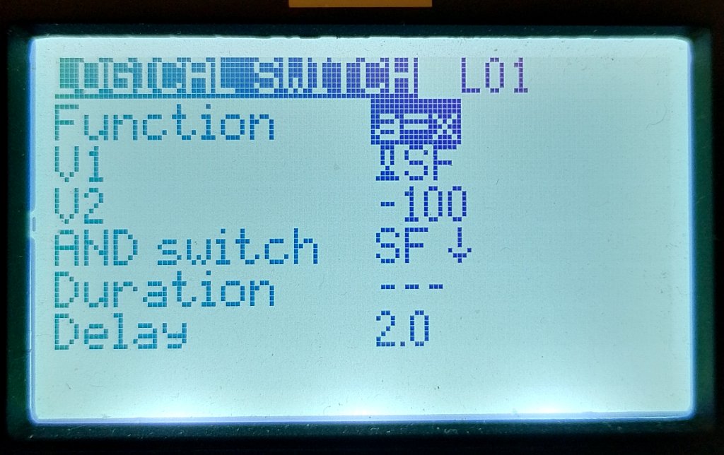

Požadované funkce:
přepínač F zapnu dolů a spustí se přehrání "logování zapnuto" (funguje) a za dvě vteřiny se přes logický přepínač L01 spustí logování (nefunguje). Přepínač F se zapne nahoru = vypne se logování (zatím neověřeno).
Něco mám nastaveno špatně, takže mně to nefunguje viz vyhodnocení uvedené v závorkách
Jak by to tedy mnělo být nastaveno aby to fungovalo? Může někdo poradit ??

z "logical switch" vyhoď ten "and switch" ať tam není nic, resp. "---"
A pokud je switch šipka dolů, tak, jestli se dobře dívám, vrací +100
Možná nározrnější bude
Kód: Vybrat vše
Function   OR
V1         SF↓
V2         ---
AND Switch ---
Duration   ---
Dealy      2.0
Nebo úplně "Cool"
Kód: Vybrat vše
Function   Stky
V1         SF↓
V2         SF↑
AND Switch ---
Duration   ---
Dealy      2.0
Když by měl být logický spínač aktivní, tak v horním řádku se to L01 zvýrazní (L01 -> L01). Podle toho můžeš vyzkoušet, jestli je LS správně.

Vyzkoušel jsem Cool variantu a funguje dobře.
L01 se s přepínačem zapíná a vypíná a je to vidět v nastavení logických spínačů i ve speciálních funkcích.
Stky - jestli jsem to dobře pochopil tak se aktivuje L01 dle V1 a deaktivuje dle V2
