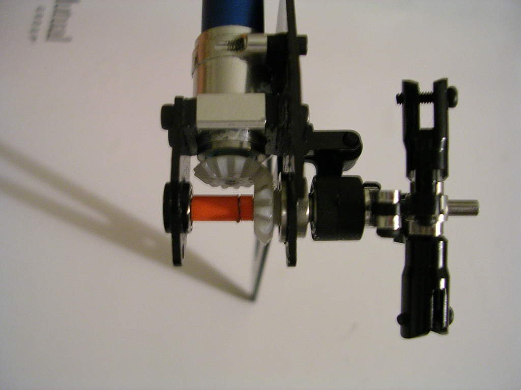

Počkám až dorazí ložisko s pouzdrem.Zkusil jsem vyndat druhé ložiska z gripů vrtulky a vibrace se rapidně snížily.Vím že se přidávaly kvůli vůlím ale zas tak větší nejsou.Ale hlavně po dotažení chodí vše naprosto hladce.S dvěma ložisky v gripu je toho těžké docílit.Vždy tam něco šprajcuje a je potřeba najít tu správnou míru utažení.Na rcgroups jsem našel že používají vrtulku z t rex 250.Ta ale bude o dost těžší.

Nedávno se to tady někde řešilo a závěr byl myslím že je vpodstatě jedno na jakou stranu se vrtulka točí.Objednal jsem to z HK na zkoušku.Jinak s těma vůlema je to u maxira-ricca docela pakárna než se najdou ty správné kombinace vůlí a těsnot.Když jsem to kupoval od kolegy v nefunkčním stavu a nic o tom nevěděl tak jsem to nějak dal dohromady a lítalo to snad rok bez problémů.Ted je z maxira fungl nové ricco a samej problém.Už jsem to chtěl vzdát ale vydržím maximálně jeden den se v tom nerejpat.

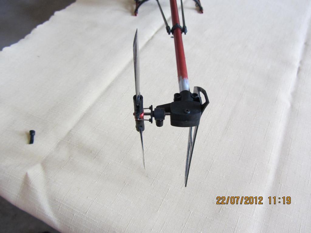

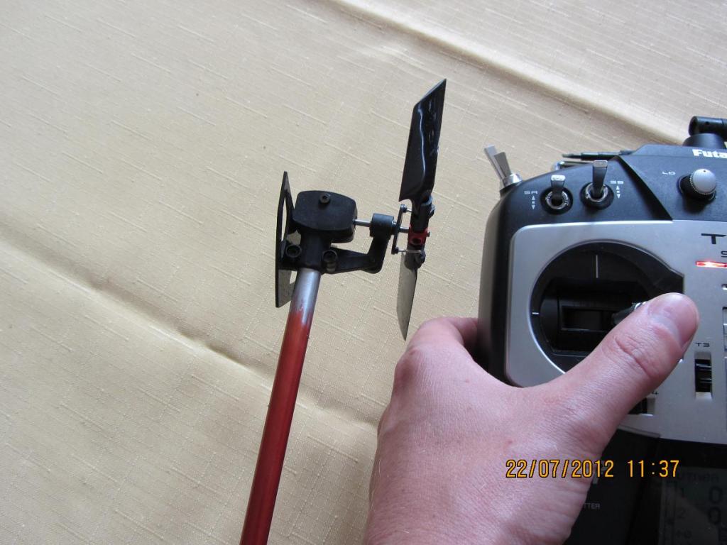

Stihnul jsem před deštěm jen dva lety ale asi už je to dobrý.To ložisko v trubce navíc zabralo.Nechal jsem v gripech vrtulky jedno ložisko.Vůle jsou větší ale lítá to.Budu sledovat co to dělá.Taky jsem zkusil gyro gp780 a s ds425m chodí super.Kolik dáváte limit serva?Hřídelka vrtulky je dlouhá takže dojet až na mechanický doraz je nesmysl.Má smysl dát co to půjde?To znamená u mě téměř listy vrtulky svírají 90 stupnů a ještě zbývá z obou stran kus hřídelky volné.Neni už to moc?Napadlo mě u toho že kámen vrtulky je zbytečně daleko od domku a tedy náchylnější k vibracím.Kámen by mohl být skoro o 1cm blíž.Jen by se musel nějak upravit mechanismus táhla.
http://dagx.rajce.idnes.cz/
- OPR
- Příspěvky: 5682
Re: Názor na vrtulník Ricco
Já jsem se s tím moc nesral ....
(odpojit táhlo u serva a zkoušet kam až to dovolí jemnost chodu mechanizmu. U mne to dopadlo takto.)
