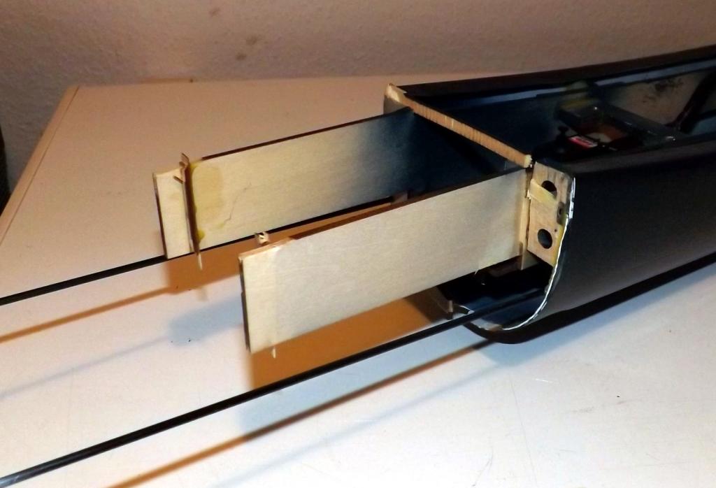

Tak jsem to konečně rozebral. Ono tam těch nosných prvků fakt moc není... Jen ty 2 překližkoidní pásnice a pak uhlíkové trubičky, které stejně nebyly zalepené...

jyrry píše:Tak jsem to konečně rozebral. Ono tam těch nosných prvků fakt moc není... Jen ty 2 překližkoidní pásnice a pak uhlíkové trubičky, které stejně nebyly zalepené...
co to lepidlo? drzi to na tom?
Příspěvky: 22019
Re: F7F Tigercat 82" ASM elektro
#385 Příspěvek od jyrry »
doubravka píše: co to lepidlo? drzi to na tom?
zapomnělo se to v autě a já se pro to nedostal... :-(
Ale při opravě stejně využiju stávající přepážky a přidám podélníky, tohle je hrachovina...
Příspěvky: 22019
#386 Příspěvek od jyrry »
Tak lepidlo na tom drží docela obstojně. Podle vzhledu i popisu to je modifikace polyuretanového lepidla.
Mazel je už zase vcelku, napojil jsem co se dalo a až to vytvrdne, vyztužím to. Potřeboval jsem úzkou svorku, tak to odnesl hasáček :-)
Příspěvky: 22019
#387 Příspěvek od jyrry »
... jsem to nevyfotil... ale už byl zase ve vzduchu a pohoda. Slepil jsem to jen tak jak to mělo být slepené - když to skoro bez lepidla vydrželo sezonu tak s lepidlem to musí být dostatečné...
