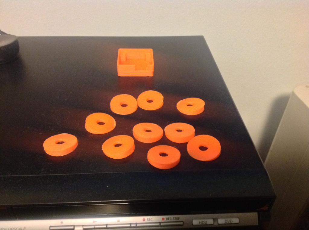

10 stupnove podlozky pro motory a ridici jednotku z 3D tiskarny

#385 Příspěvek od ST »
Charpu je bůh, jeho lítání a videa mě k prckům přivedly, teda hned po Krtkovi2k. :) . Mě zatím ale stačí ta moje příšera a lítání s ní je pro mě totální úlet. Takže Heli , fandím a dej vědět jak ty podložky fungují.

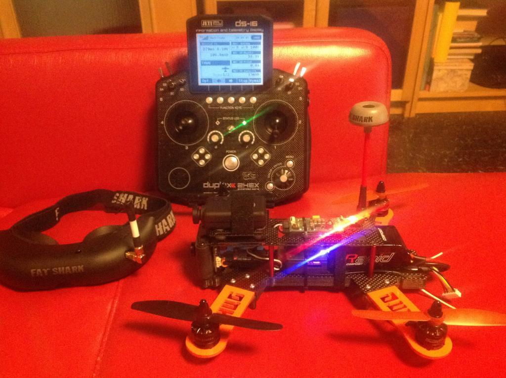

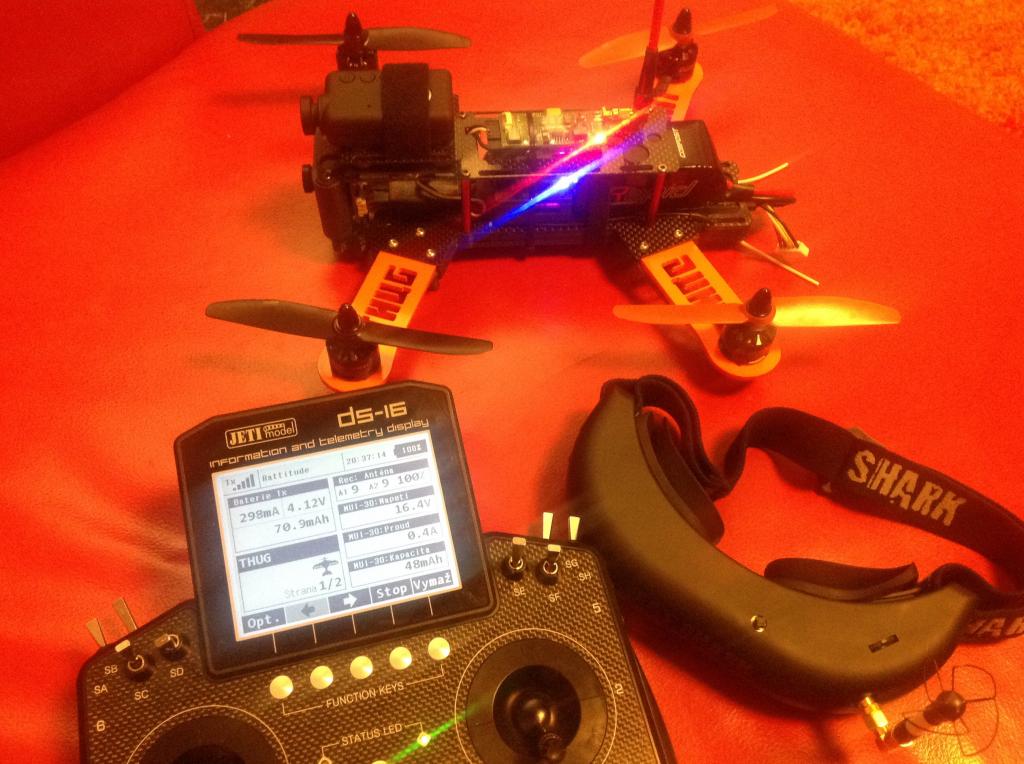

Nainstalovana telemetrie dneska .... proud,kapacita,napeti funguje perfektne.Hlasovy vystup podava informace o vsem a ted uz clovek nemusi litat na cas, spousteni informaci nastaveno pri nakloneni TX o 20stupnu pomoci akcelerometru, narust vahy 16gramu.
