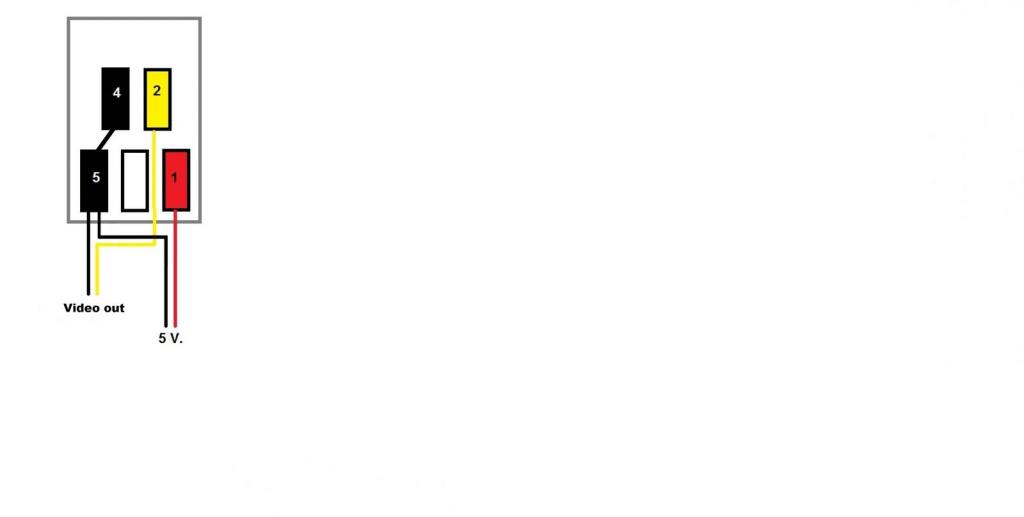

Ahoj, jde po USB kabelu přes počítač nějak koukat na živý výstup z Mobiusky? Nemůžu rozjet FPV a nevím jestli vůbec to video leze živě ven.. Leze to z ní hned nebo se musí něco nastavit? Děkuju.

vojta mansfeld píše:Ahoj, jde po USB kabelu přes počítač nějak koukat na živý výstup z Mobiusky? Nemůžu rozjet FPV a nevím jestli vůbec to video leze živě ven.. Leze to z ní hned nebo se musí něco nastavit? Děkuju.
je rozdiel medzi výstupom cez USB do PC ako "web-kamera" a použitím pre FPV cez "video-out" signál.
v prvom prípade sa mobius tvári ako PC hardvér pripojený cez USB, v druhom ako kamera s analógovým výstupom video signálu....
do druhého módu sa Mobius dostane pripojením pinu č. 4 miniUSB konektora na zem (GND), čo robí štandardne dodávaný kábel k Mobiusu USB -> Video

#388 Příspěvek od vojta mansfeld »
Ten kabel mám.. Stejně nefunguje. No zkusím zajet k někomu kdo je blízko a provozuje fpv ať mi to pomůže rozchodit..

#389 Příspěvek od jamesgsf »
Je potřeba aby na na konektoru byly spojeny obě země(mini usb co jde do kamery). Z normal usb kabelu to nepůjde.

#390 Příspěvek od vojta mansfeld »
Aha.. No já myslel že ten kabel AV out co se k tomu dodává už by měl jít.. Je tam výstup audia videa a napájení.. Tak audio + je nezapojené a - je propojené s mínusem videa?
