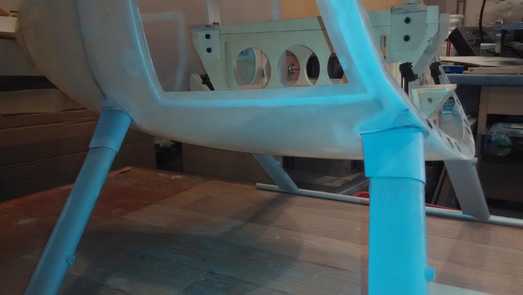

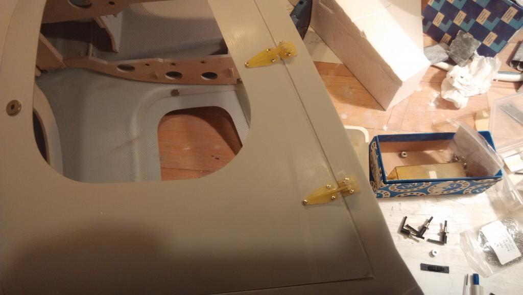

Re: Stavba Hughese 500 s benzínovou mechanikou
Zdravím po delší době, sice jsem sem nic nepsal, ale neflákal jsem se
Dodělal jsem chybějící formy (ocasní plochy, dveře, kryty nohou a jejich horní rozšířené části a kopyta na lisování bočních oken).
Takže nějaký pokrok je, ale jde to pomaleji, než jsem čekal (přesněji řečeno "ještě pomaleji, než jsem čekal"), takže to pořád ještě není ani nastříkané barvou, ale už se to blíží.
Bohužel nastalo přesně to, co jsem čekal - už se s tím mažu tak dlouho, že už to chci co nejdřív nějak dodělat a na nějaké maketové detaily už nejsou síly
Doufám, že do konce června by to mohlo letět - pokud se nevyskytnou další zdržení, kterých už byla celá řada.
P.
P.S. - pokud by si to přečetlnějaký administrátor - bylo by možné změnit název vlákna a vyndat tu "benzínovou mechaniku"? - ta tam asi nikdy nebude..
Díky
P.
Díky
Parádní skleník!!!!
Držím palce ať to v klidu postupuje. Však ono to poletí. Už máš vypranou barevnou variantu ? Ta tyrkysově modrá to předpokládám nebude, na obloze by Ti to dokonale zmizelo
. Vtipné je jak Ti asi náhodou vyšly ty snímky. Tyrkysová je všude okolo ( krabice s modelem Citabria vlevo, krabice vpravo vzadu, drobnosti )
Vypadá to moc pěkně.
