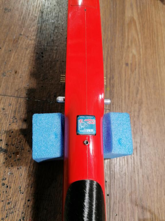

Kdo by to byl řekl,že uvnitř vodivého uhlíku to stojí z hovno
Tohle funguje naprosto perfektně.
