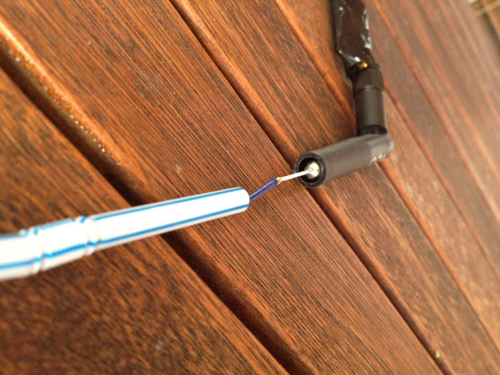

Udělal jsem pěknou anténku na 433 MHz pro pozemní modul:
Uříznul jsem zhruba v polovině tělo původní antény. Lámacím nožem to jde dobře, je třeba dát pozor aby se neužíznul kablík antény co je uvnitř.
Pak se na koukající původní kablík antény (je dlouhý cca 3 cm) neletuje další kablík (dlouhý cca 14 cm) tak, aby celková délka antény byla přesně 17 cm. To je správná délka pro 433 MHz.
Na tento drát se natáhne brčko/slámka na pití limošky, pasuje úplně přesně na tu trubičku, která je uvnitř původní antény. Není třeba nic lepit, pasuje přesně natěsno, drží fest.
Ten ohebný vlnovcový krček brčka zajistí, že se vám nevylomí USB konektor z počítače, když náhodou zavadíte o tu dlouhou anténu. Bez problémů se to ohne.
Mě se to zdá jako SUPR řešení. Z elektrického hlediska je to to nejlepší, co se dá udělat, je to zadarmo, hotové za minutu. A z mechanického hlediska je to taky SUPR.
Dosah radia se mnohonásobně zvýší, zvlášť když na druhé straně (u coptery) uděláte taky nějakou lepší anténku.
Ať to všem lítá!
