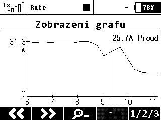

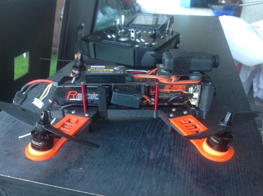

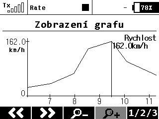

Ukazka nakloneni motoru pro vyssi rychlost.... Musim priznat ze takovy rozdil jsem necekal.
Ancistrus01
Příspěvky: 2481
Bydliště: Trutnovsko
Re: Mini H FPV quad 250
#397 Příspěvek od Ancistrus01 »
O kolik se zvedla rychlost? :)
ST
Příspěvky: 3162
Bydliště: Králíky
#398 Příspěvek od ST »
Nečekal jsi to v čem ? :) Testoval jsi to v letu ? Nebo je to jen zatím osazené ? Příjde mi to docela dost. Dej pak vědět jak se to chová v letu. To musí po odlepení hned pelášit jako blázen.

Heli píše:Ukazka nakloneni motoru pro vyssi rychlost...
Proč by to mělo letět rychleji?

Woita.....nevim jestli si delas legraci nebo ne....... :) ale je to fyzika a ta rika... Čelni odpor vyrazne omezi rychlost !Neveril jsem tomu ze to bude mit takovy vliv! Doporucuju vyzkouset a uvidis

Heli, ty jsi hrozný maximalista, moc to hrotíš. :lol: Já na to jdu pomalu. Ale aspoň je veselo. Ale ta hlína by mě taky vadila. Ten proud je fakt brutál, tolik mi bere discovery, když ji trochu popoženu. Uf ale musela to být jízda. Lítal jsi přes brýle ?
Heli
Příspěvky: 195
Registrován: čtv 09.09.2010 0:00
#404 Příspěvek od Heli »
Ne bez nich, i kdyz by to bylo asi lepsi protoze to je tak rychly ze to hned zmizi z dohledu a očí.

Heli píše:Woita.....nevim jestli si delas legraci nebo ne....... :) ale je to fyzika a ta rika... Čelni odpor vyrazne omezi rychlost !Neveril jsem tomu ze to bude mit takovy vliv! Doporucuju vyzkouset a uvidis
Srandu jsem si nedělal, čelní odpor mě nenapadl. Pravd aže při těch už skoro hypersonických :lol: rychlostech je odpor vzduchu obrovský. Vyndej si za jízdy v autě ruku z okna... Viset to může klidně zakloněné, ale při FF letu se to menší naklonění hodí. Určitě by se dalo ještě zamakat třeba na aerodynamické kapotáži... Zkus cvičně celou kopteru zavřít do kondomu, možná to bude zase o kus rychlejší :lol:
