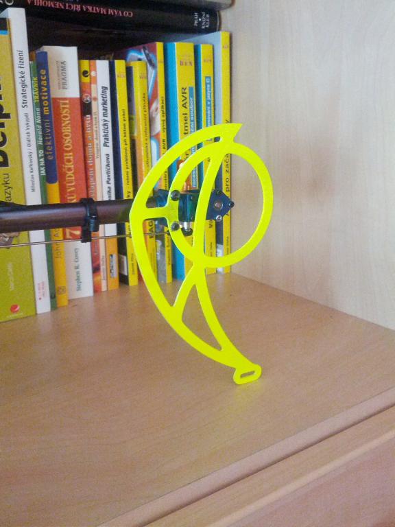

Pekna prace,z ceho to rezes a na cem?

to to je skoletextit 1.5 striknutý a řezany na domácí CNC

tady je ploutev s T rex 450 V5 gtpro :wink: a bude i plotev na 550 V3 :wink:

jaroslav.falcon píše:to to je skoletxti 1.5 striknutý a řezany na domácí CNC
Cim je to strikane?Co je to za barvu?

Reflexni barva co nabídla paní drogerie
