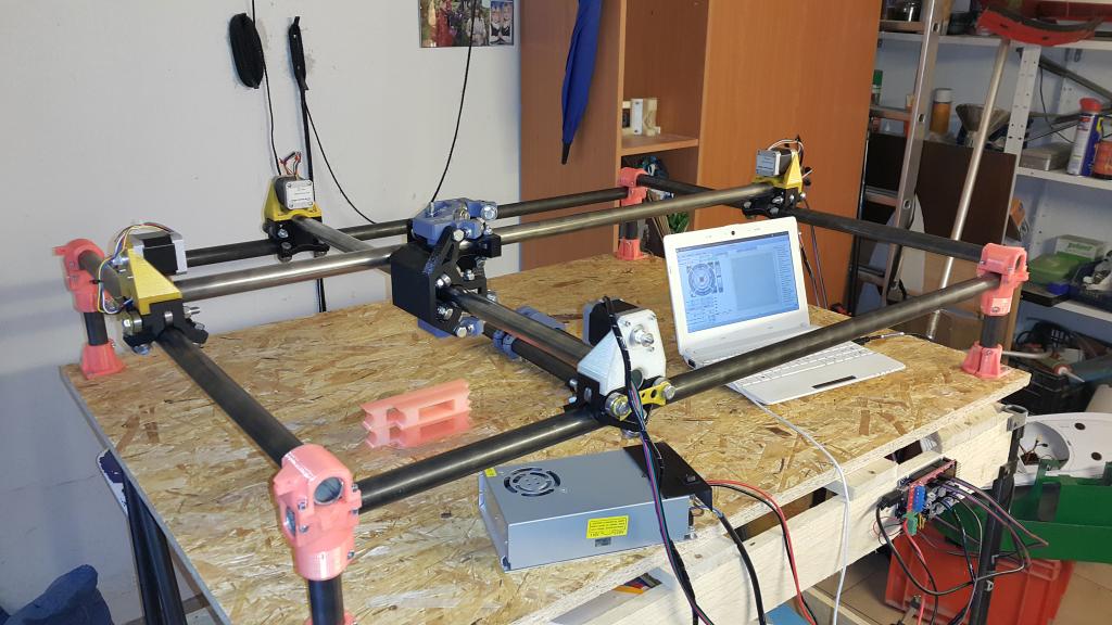

Taky jsem se dal do stavby. Zatím mám vytištěné a sestavené středové složení (ložiska ZKL, pořízená přes pult v Žamberku u Tomana, cena cca 19), párek pojezdů (tam stačí čína po osmi Kč) a aktuálně upravuju totemy, aby šly použít v kombinaci s hliníkovými profily 3030 na nosný rám. Ten střed jsem radši vyjel z PLA, s 60% infillem. Trubky 25mm svařované z Akrosu, ovalita vcelku v pohodě.

Jak moc lehce by se měly pohybovat tyče v tom středovém dílu? Předpokládám, že by to mělo jezdit krásně volně. Já to dal dohromady a jezdí to dost ztuha.
A to mám povolený všechny šrouby, co mají ladit předpětí. Na tiskárně jsem pro jistotu vytiskl testovací kostku o hraně 2cm a ta je ok, takže tiskem to není. Začínám se potit

na tom stredovem dile se me to uplne volne nepohybovalo (myslim). Na krajnich tycich to jezdilo samospadem ale stred mel myslim lehoucky odpor. Ale "dost ztuha" bych to nenazval ani kdyz pri presunu rukou (coz se sice nema delat ale obcas zapomenu) zaroven tocim motorama. Kdy to jde hur je pri pochybu po diagonale. Pri pohybu ve smeru jedne/druhe osy v pohode.

Ok, zkusím to ještě rozebrat, pořádně zkontrolovat a pak případně zapojim motory a uvidím jak se to bude hejbat. Přemýšlel jsem o zapojení každého motoru na samostatný driver, jelikož jich mám pět, ale ten Marlin je pro mě zatím Španělská vesnice, tak na to zase rychle zapomenu.

kdyz projedes historii tak najdes moje upravy marlina ktery toto umoznuje. Je to teda starsi (cca 2 roky) verze ale funguje (pouzivam to na sve masine furt)

vsem co pouzivate MPCNC - pozor na pohyb strojem rucne. Sice to vim a stejne jsem si to neuvedomil a vcera po 5ti hodinach vygeneroval hafo zmetku ktere nebyly v uhlu
Dobre jsou na to squaring bloky z thingiverse

Nojo, ale nejdřív musíš mít vyůhlovanej celej X Y rám.

tak to jsem bral jako samozrejmost
ale vcera jsem narazil na toto - http://www.thingiverse.com/thing:1682253 a uvazuju ze to zkusim vytisknout a zmerit tim. Ciste pro jistotu (nebo neprijemne prekvapeni

To je princip podobný tomu, co používám já. Akorát já do rohů vkládám svisle 100 mm dural roury a rozpěru mám ze závitovky na jedná straně v rouře nafest, na druhý do díry a matkou na závitovce ladíš - rozpíráš rozteč. Je tam trošku problém, že to maká jen v určitým rozsahu (cca 50 mm) výšky rámu od základní desky ale pokud to potřebuju výše, ty 100mm roury podložím do potřebný výšky stejně vysokejma špalkama. Taky se musí vhodně odjet s vřetenem aby nevadilo závitovce.
A nebo se může rám spustit níž, s tím nemám problém asi už z dřívejška víš, že mám nohy stavitelný na výšku otáčením noh. Ale to přeštelování výšky jsem za celou dobu pro 2,5 D nikdy nepotřeboval. Pouze jednou jsem dával rám na maximální výšku když jsem frézoval do základní desky truhlářskou ruční frézkou drážky vakuový přídrže a pak zase vracel zpět a ladil všude stejnou výšku vřetene nad základní deskou.

tak jsem natahl diagonalne ocelovy drat, dal napinaky od MPJetu a zmeril - vychazi nepresnost cca 2mm na diagonale. Kdyz jsem to simuloval tak to dela cca 3 desetiny stupne coz je zhruba 1mm mimo na 20cm.
Takze me asi ceka oddelani stroje od stolu a nejake to stelovani. Do ted jsem frezoval spis male veci nebo takove na kterych to nebylo poznat ale ted jsem potreboval kostku 10x10 a tam uz to poznat teda je.

srovnano podle diagonal na drzaky - rozdil mezi diagonalama byl 2mm - a vysledek testu je super. Bych nerekl co udelaj 2mm na 60cm delce stroje

Tak po vyřešení kopy problémů během stavby začínám vidět světlo na konci tunelu. Ještě teda nemám v kopě osu Z a nemám natažený řemínky, ale to už nebude problém. Dneska jsem zkoušel zapojení motorů a točí se mi akorát při použití Marlina od tvůrce. Když jsem použil výše zmiňovaný firmware pro pět driverů, tak mi při pokusu o pohyb začaly motory slabě pískat, ale neotočily se. Používám motory SX17-0905, drivery DRV8825 a Vref jsem nastavil na 0,6V. Netuší někdo, kde může být zakopaný pes?

Porovnej obsah obou config.h a když najdeš nějaký rozdíl, tak to sem dej.

Tak jsem to nakonec rozhejbal sám, konečně to vidím v pohybu!

Tak včera proběhl první test.
Vřeteno už je na cestě z Číny, do té doby dodělám osu Z a další drobnosti. Ačkoliv opracování dřeva hodlám také využívat, můj primární záměr s tímto strojem je řezání modelů od Flitetest, jak je ukázáno zde: http://www.thingiverse.com/thing:1138627 . Zkoušel to už někdo?
