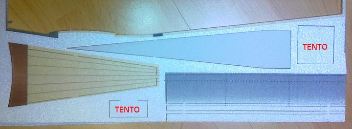

Ahoj. Tak jsem se před státnicemi začal "uklidňovat"pozvolnou stavbou...
Není mi jasné k čemu jsou dva nepotištěné díly - viz obrázek:
Ten čtvercový by mohl být na zakrytí "pilotní" kabiny jako dno pro vlepení hlavy pilota... Obdélníkový jsem nevymyslel... :?:
Vpravo dole jsou díly na motorový kryt - po vlepení pásků jako na tomto obrázku mají ještě jiný než "kosmetický" význam? Předpokládám, že se jedná o pohled zepředu - to kolečko je jen šablona, které není vlepeno :oops:
Mám nějaké 0,8 ocelové struny-táhla. Mohu je použít místo uhlíku? (Ten nechám na křídla.) Vedení přepážkami se mi zdá dost přesné, takže by nemuselo docházet k většímu prohýbání táhla a tedy vůlím...

Ahoj, uhlíku by jsi měl mít dost na celý model. Ten horní díl - skoročtvereček je kryt spodní části trupu před křídlem, ten obdélníček je podlaha pro pilota, pokud má správný rozměr, podle obrázku asi jo co? Já už jsem zase překopal rozložení dílů na desce tak si tim obdélníčkem nejsem jist.
vylepení prstence je z pevnostních důvodů - obrušuju ho vepředu dokulata a navíc pak nepraská při rankách. kroužek je šablona, neblepuje se. Strunu použít můžeš, táhla jsou téměř rovná. Pokud ne, uprav otvory aby byly rovný.
