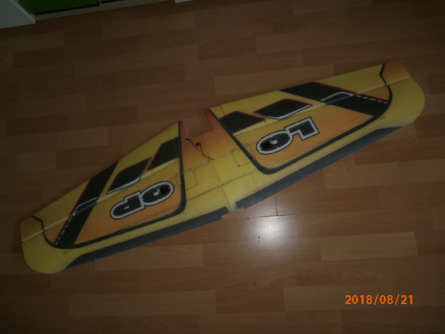

Niekto tu spomínal, že sú dodávané malé kolesá. Moja verzia podľa nápisu na prepážkach je verzia V3. A tá ma kolesá 55mm, čo je si myslím na akro. model tejto veľkosti až moc. Ale zas do terénu výhodou. Motor aj lóže majú možnosť prednej aj zadnej montáži. Já volím prednú montáž. Ak by som chcel (musel) meniť motor tak už nebude tak záležať na veľkosti (dĺžke) motoru a odpadá prípadné posúvanie kapoty.
Krídlo zlepené, vystužené a osadené servami.
