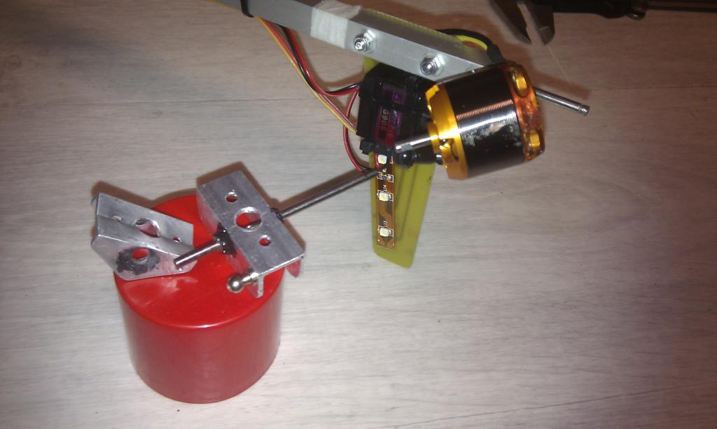

.... což o to, ono se to ustabilizovalo, ale vítr koptéru odnášel dál a v té dálce už jsem se prostě nezorientoval .... myslel jsem že letím s náklonem k sobě a ejhle, ono to bylo od sebe takže rána po ocasu do asfaltu .... výsledek viz. foto, tedy jen ten zadní motor po opravě (jinak to bylo jak deštník po vichru
)... od jisté doby si nehody nefotím .... ale už je koptera pohromadě a snad se mi dnes podaří někde koupit další vrtule
Na fotce je taky dobře vidět, že motor dostal záhul, musel jsem spodní hliníkovou část trochu obrousit aby o ní nedřel rotor, obroušená místa jsou jen přečmárnuta hnědým fixem.
